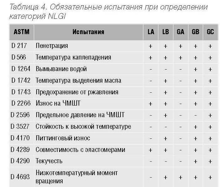

Могу посоветовать при подборе учитывать категории качества автомобильных смазок NLGI, утвержденные  Национальным институтом пластичных смазок (США). Для колесных подшипников их 3: GA, GB и GC.
Высшая (наиболее лучшая) категория – GC. Соответствующая ей смазка должна  работать в широком интервале температур от —40 , до +160  и кратковременно  до +200  С. Еще должна быть стойкой к окислению, испарению, изменению консистенции, хорошо защищать подшипники от коррозии и износа. Обычно для колесных подшипников рекомендуются смазки консистенции NLGI 2, но так же могут быть использованы и смазки NLGI 1 и NLGI 3.
Есть еще смазки для элементов ходовой части и шарнирных соединений, их обозначают LA и LB.    Можно найти универсальные смазки, пригодные как для и шарнирных соединений, так и колесных подшипников.  Вот перечень обязательных испытаний, которые должны пройти смазки определенных категории:
Удобство в том, что существует перечень сертифицированных таким образом смазок, он регулярно обновляется, и его можно посмотреть на сайте: https://www.nlgi.org/certifications/product/certified-products/
