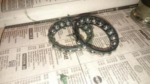

Мазал как-то не новый подшипник смазкой амали грин, побегал не так много, вытащил его.
Смотрите сами. Я не профи, но мне кажется что смазки маловато, хотя на ошипь слой смазки на поверхностях есть.
Мазал как-то не новый подшипник смазкой амали грин, побегал не так много, вытащил его. Смотрите сами. Я не профи, но мне кажется что смазки маловато, хотя на ошипь слой смазки на поверхностях есть.
Нормально сам смазал ,бегает без проблем,фоток не делал,но знаю точно смазки в колёсных подшипниках на сульфонатах -благо.
P.S -зачем извлекли подшипник?
в качестве эксперимента делал, извлек его, так как он гудел, гудел еще до смазки...
14 ккм кстати эта смазка каталась в подшипнике
Когда вскрываешь подшипники с оригинальной смазкой, картина другая совсем, там все в смазке, она и густая и т.п. а тут ее как буд-то и нет совсем, хотя мазал от души...
