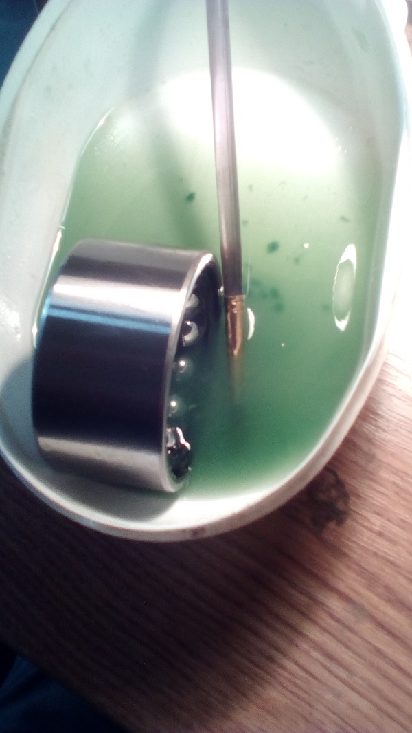

подшипник ступичный передний PILENGA PWP3637, ставится взамен заводского, отходившего 245 тык.
сейчас он прилично так уже люфтит, но гула нет.
на другой стороне передний ступичный заводской помер гораздо раньше, поставленный туда тот же самый PILENGA PWP3637 отходил 60 тык (полгода) и помер в страшных муках.
см фото:
http://www.oil-club.ru/forum/topic/4636-chem-nibud-mazhut-stupichnie-podshipniki/page-14?do=findComment&comment=531614

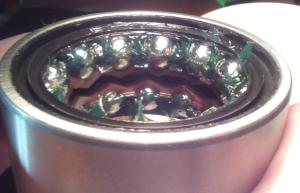

вскрывается подшипник просто: вставляем отвертку между двух внутренних полуколец, и они выщёлкиваются наружу с легким усилием.
поверхность беговых дорожек и шариков выглядит очень хорошо, собственно, подшипник оставляет впечатление качественной вещи.
поцарапать (нерабочую сторону разумеется, а не беговые дорожки) его отверткой, шилом и ножом не удалось, напильника под рукой не оказалось.
сепаратор пластиковый, достаточно хлипкий, поддевал отверткой - играет при довольно слабом усилии.
хорошо это или плохо - х.з., может оно так и задумано, типа пружинит и так далее.
вскрою заводской (на днях будет собственно замена) - сравню.
заводская смазка очень похожа на Castrol LMX, прозрачная зелёная.
рабочая зона (шарики и беговые дорожки) покрыты нормально, но между рядами совершенно сухо.
поэтому если влага проникнет в щель между внутренними полукольцами, ей не помешает вообще ничего - там ни уплотнений, ни иных барьеров.
 причем некоторые модели ступичных подшипников имеют на этом стыке уплотнение (см картинку ниже), но имхо это скорее исключение - обычно ничего подобного не наблюдается.
сальники выглядят качественно, выпрессовывать их не решился.
вымыл остатки заводской смазки кисточкой в ванночке с бензином.
заложил Chevron Black Pearl Grease EP 2, вошло кстати не так уж и много.
неплохо было бы применить шприц с иглой, чтоб закачать смазку внутрь, под сепаратор и шарики, но обошелся и так.
использовал такую тубу с носиком и пистолетом, крупновато, но удобно.
остаётся поставить и подождать :)
Изменено пользователем Obormot
насчет оригинальной смазки.
на LMX она не очень похожа.
зелёная - это да, но LMX непрозрачная, а эта абсолютно прозрачная, чистая, как желе, например.
есть мысли, на какой основе?
интересно.
