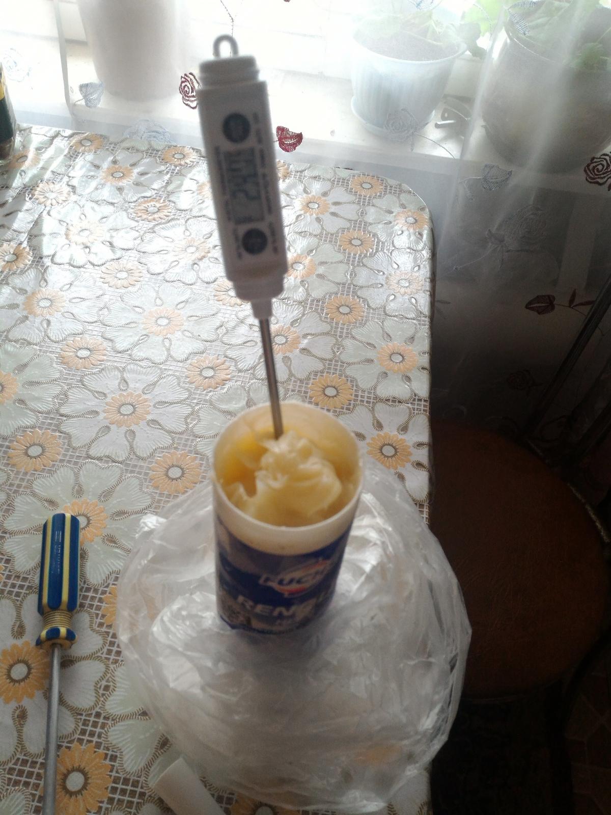

Думаю так же, придет ултиплекс минеральный, кину в морозилку, посмотрим что с ним будет.
8 часов в морозилке, итоги: тубу рукой уже не сжать, 2-4мм , дальше конские усилия нужны. Тест "втыкание отвертки" показал что смазка стала по консистенции как теплая жвачка. В общем думаю что  не стоит применять такую смазку для ступичных подшипников.
Аналогично протестировал fuchs renolit hlt 2. Сутки в той же морозилке, отвертка входит легко, при перемешивании похоже на густоватый мед, совсем другое дело по сравнению с минеральным шевроном, но для ступичного подшипника база жидковата. А морозилка холодная -25
