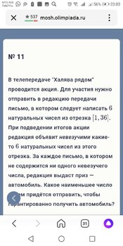

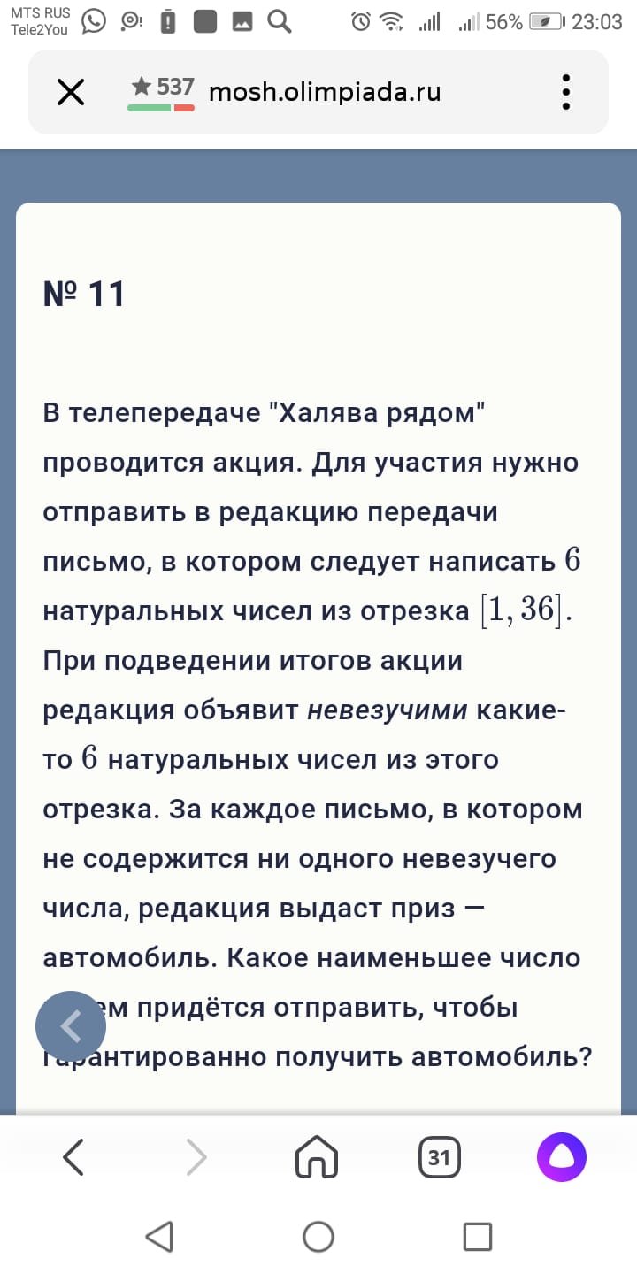

Ты видимо не в курсе, что математические олимпионики и обороты колеса, прогиб балки и многое другое в состоянии без помогаек и калькуляторов вычислить))

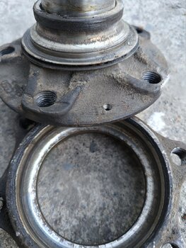

Просто сфотал. А сейчакс нмного разглядел и заинтересовался характером повреждения. Смазка стала чёрной, но не сказать, что совсем  убитой. Надо было конечно отмыть и зафотать. А теперь если найду обломки внутреннего кольца. Второе тоже стоит глянуть.
Изменено пользователем Эдельвейс
30 минут назад, Эдельвейс сказал:
Типичнейшая картина конечного (ну "предтерминнального" - перед заклином) итора разрушения практически ЛЮБОГО подшипника. В текущий момент уже даже и не скажешь хоть минимально достоверно в чём причина. Т.к. ржи не было - это не вода. Больше ничего не известно. С меньшей вероятностью можн предположить, т.к. питтинг сравнительно равномерен по всему треку и с обеих колец, то имели место посторонние частицы. Возможно это шелушились кольца, а потом уже наколотило ещё или песочек в смазке. Понять, что произошло на самом деле и в чём первопричина можно было, если СИЛЬНО ранее его вскрыть.
