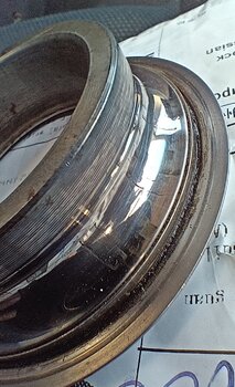

Типичнейшая картина к............................................ т.к. питтинг сравнительно равномерен по всему треку и.....................................
Попробую пояснить чего мне не нравится
Глядя на питтинг внутреннего кольца, его расположение,  создаётся впечатление, что подшипник эксплуатировался не с радиальной, а с осевой нагрузкой, ну во всяком случае она преобладала. Такая картина могла бы получиться , если бы беговые дорожки сблизились в результате упругой деформации(что не возможно в данном случае) в момент затяжки, или бы я сточил чуток внутренние кольца(:mad:) , или заводской брак по геометрии.
1 час назад, Эдельвейс сказал:
Отчего такой странный вывод? Вы думаете, буд-то подшипкик "гуляет" и при радиальной нагрузке питтинг будет с одного края дорожки, а при осевой - с другого? Это не так - подшипник стянут, даже если не с существенныым натягом работает, то и зазоров там быть не должно. Потому питтинг посредине трека и есть. Тем более, что и чисто осевую нагрузку в этом угле дать сложно, в основном сила через плечо колеса действует на, как бы, перекос рядов и нагрузка тут всегда смешанная. Но даже если бы была почти чисто радиальная, то питтинг был бы в том же самом месте. Прямо сильно заметное смещение питтинга иногда можно наблюдать при осевой перегрузке радиальных подшипников, например в моторах или на длинных валах, когда не скомпенсированы тепловые расширения, тогда питтингк и по центру и смещён к одному краю, а с другого края его почти нет (это если подшипник сняли пока не заклинил и не разрушился сепаратор с посинением всего и вся, задирами отпущенной стали). Но это уже некий "клинический" случай от совсем уж неправильной эксплуатации, в нормальных условиях ничего подобного наблюдаться не должно. В ступицах так может быть, если их изрядно перетянуть. Опять же и в моторах/валах и в ступицах при перетяге характер разрушений на дорожках будет иной: светлее, более похож на смесь абразивного износа и "затёртых" задиров, при сильном перетяге - с цветами побежалости.
4 часа назад, SanTix сказал:
Сейчас покажу предыдущего пациента, трудившегося на этом же месте(только с внутренней стороны, а чуть позже и с наружней)
Изменено пользователем Эдельвейс
25 минут назад, Эдельвейс сказал:
Так тут питтинга нет, тут следы бриннелирования, вероятно от удара. И, возможно, он отходил больше или кольца закелены до более низкой твёрдости. Бриннелирование в большей степени процесс мгновенный (кроме ложного), а питтинг - накопительный интегральный.
52 минуты назад, SanTix сказал:
Во, ёкарный бабай, я и слов-то таких не знаю, эти красивые риски расположены по всей окружности обоймы со стороны ШРУСа, с равными промежутками,  этих рисок вполне достаточно для "пения".   Все остальные части подшипника без повреждений, этот подшипник пробежал в два раза больше, "рычащего", оба SKF(италия)
На фото ниже обойма, аналогичная по месту(со стороны колеса) работы той питтинговой, она без повреждений
14 часов назад, Эдельвейс сказал:
Что же поделаешь-то, если подобные словечки применяются и в нашей, даже ещё советской, литературе и публикациях? Своей или не придумали или просто так удобнее, как футы и фунты сейчас в гражданской авиации. Суда же и прочие подобные терины вроде фреттинг-коррозии. Приходится с этим считаться, если пытаешься докопаться до сути вещей :)
Суть того, что произошло с вашими подшипниками и почему они так отличаются примерно в том (насколько хватает моих аналитических способностей, чтобы оценить и раасказать физику процессов), что подшипники не сверхпрецеззионных классов точности шлифуются с некоторой компенсацией натяга, но не абсолютной. В итоге при сравнительно малых нагрузках контакт шаров с дорожками близок к точечному и, при хорошей шлифовке, он будет примерно по центру дорожек. Но при сильных нагрузках и, тем более, перегрузках кольца и тела качения упруго деформируются и это уже нельзя не учитывать. В первом приближении контакт при этом всё равно остаётся усорвно-точечным, но лишь в один момент времени. В разрезе некоторого интервала точки контакта, которые могут рассматриваться, как некоторая общность в виде "рабочего трека" будут распространяться шире по шлифовке. И при наличии каких-то проблем со смазкой, с твёрдыми частицами в смазке, перекалом и шелушением дорожек или тел качения и т.п. питтинг в виде характерных кавернистых изъявлений на дорожках будет распространён именно в этой зоне - где происходят точетные касания. А они есть всегда, т.к. иначе подшипник качения не работает. На этом моменте (лирическо-инженерное отступление) должно быть более-менее понятно, почему тесты на ЧМТ не показательны для подшипников качения и почему смазки с плохой несущей способностью могут хорошо работать в подшипниках качения: давление в точке контакта таково, что продавливается почти любая плёнка. Но в отличии от ЧМТ в подшипнике это не приводит к задиру, а приводит к фрикционному сцеплению микронеровностей поверхностей шаров на некотором условно точечном участке и их провороту - основа принципа действия таких подшипников. Но это прямо совсем "чёрно-бело", конечно процессы там посложнее, есть сепаратор и он влияет на усилие вращения шаров и на износ, но я сейчас не буду об этом. Вернёмся к нашим подшипникам ступиц. По мере нормального износа происходи приработка дорожек по шарам: сначала дорожка точетных касаний расширяется на всю ширину шлифовки при этом натяге, затем возникают зазоры и возрастают вибрации. При ударах и прочих "сверхкритических" нагрузках, однако, эта стройная теория упрошений уже не работает, при превышении предела текучести одной из поверхностей возникакет её деформация. Если геометрия дорожек и шаров хорошая, то такой контакт уже не может считаться точечным и это будут либо лунки, либо, при хорошей шлифовке, риске по хорде образующей шара, т.е. риски линейного вида, что и видим у второго подшипника. Итак, по характеру питтинга и его расположению видно, что в первом подшипнике причина бед или абразив, притом довольно крупный, или некачественная закалка/шлифовка. Возможно это и езда по плохим дорогам особенно в момент начально приработки, но это не отменяет того, что были ещё какие-то проблемы. Плюс, возможно некототорая перетяжка, но и она не единственная первопричина, если была. Такие повреждения характерны именно при наличии твёрдых включений, которые могут вдавливаться шарами в дорожки, при этом возникают лунки с приподнятыми краями, края затем сррашиваются и процесс развивается с ускорением т.к. возрастает число крупных твёрдых продуктов износа и растёт пролёт шаров с края кратера до удара о противоположный край. При единичных повреждениях и отсутствии других причин, а также при хорошем качестве материалов и шлифовки колец разрушения выглядят иначе: в виде каплевидных протяжённых кратеров с неровными уплощёнными головками ориентированными по ходу движения тел качения. Видно, что подшипник с питтингом работал сравнительно не долго и даже полностью не приработался. Второй работал дольше и от удара произошло бриннелирование. Но, возможно он недокален и долго не прослужил бы, зализанная поверхность немного намекает на это, плюс отсутствие вторичных выкрашиваний. Бриннелирование произошло на поверхности с маименьшей твёрдостью, это, как раз, типично. На обеих бывает только при очень сильных ударах. Шары редко деформируются, они, обычно, всегда обладают наивысшей твердостью в подшипнике.
