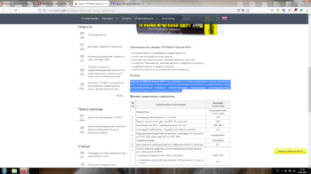

Смазка «РУСМА M-Grease XHP» производится на основе минерального масла селективной очистки, загущённого литиевым мылом 12-оксистеариновой кислоты, с добавлением пакета высокоэффективных присадок, обеспечивающих превосходные антикоррозионные, противоизносные и противозадирные свойства.
Температура каплепадения: не ниже 280гр. С.- после таких цифр остальное можно не читать...:unknown:
 какойто слишком фантастический литиевый загуститель у них получился, причем даже не комплексный.
Причем:  температура каплепадения у литиевых комплексных смазок выше, чем у простых литиевых из-за наличия загустителя и комплексообразователя и составляет 260°С

7 часов назад, Андреас сказал:
Вероятнее всего таки комплексный, просто "написальшики" PDF-ок снова накосячили.
Вообще не вижу проблемы с каплепадением. Просто, литиевых комплекс усиленный и это нормально иметь каплепадение выше 250С для таких смазок.

11 часов назад, SL1 сказал:
РУСМА M-Grease XHP и стоит недорого.
Не нашел данных о вязкости этой смазки... РУСМА - качество нормальное? Я раньше не имел дела с их продукцией от слова совсем.
pompx Как-бы продолжатели советских традиций в смазковарении, см. ассортимент. Название намекает, что это аналог XHP 222.
11 минут назад, SL1 сказал:
Вязкость 220 не многовато для таких колесиков?
15 минут назад, pompx сказал:
Нормально. Можно меньше, но и от 220 сСт ничего не случится.
