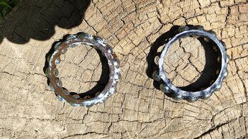

А koyo как и предполагалось оказался контрафактным. Слева сепаратор от оригинального заводского подшипника koyo из контрактной ступицы, а справа тот что куплен здесь у дистрибьютора с таким же номером koyo. По обработке металла не отличаются. Отличия в диаметре контрафакт на 0,01 мм меньше.
Изменено пользователем Perch

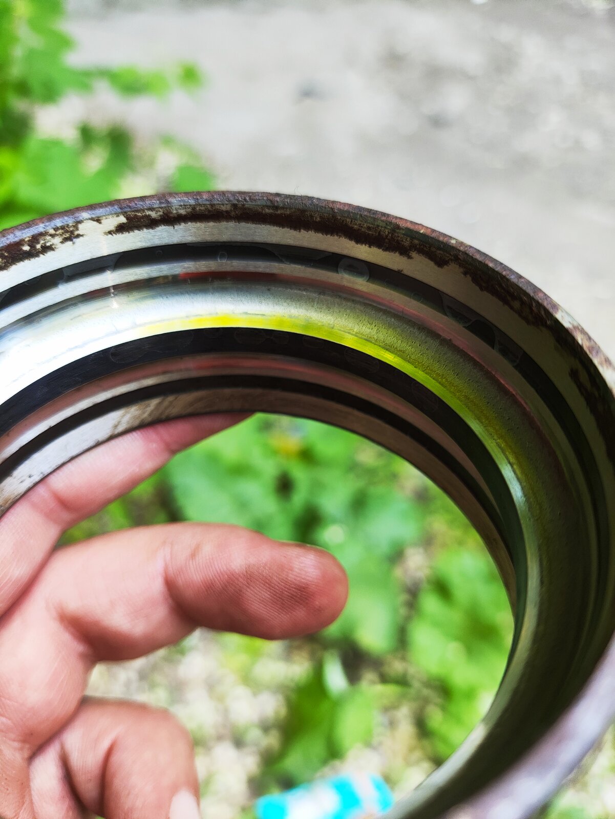

6 часов назад, Perch сказал:
TemaMexanik Момент затяжки не ослабевает со временем.
210 нм оставляют следы на кольцах подшипников от шаров, а от 250 нм я представляю что будет!
Ступица без проблем садится на своё место, дело не в этом.
Не каждый керн способен оставить след на шарикоподшипниковой стали. А затянуть гайку ступицы, что бы оставить вмятины на подшипнике, у гайки здоровья не хватит. Следы на обоймах образовались в результате не правильной работы подшипника, ну и/или подшипник сделан не качественно, что привело к его не правильной работе.

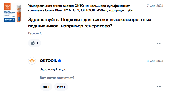

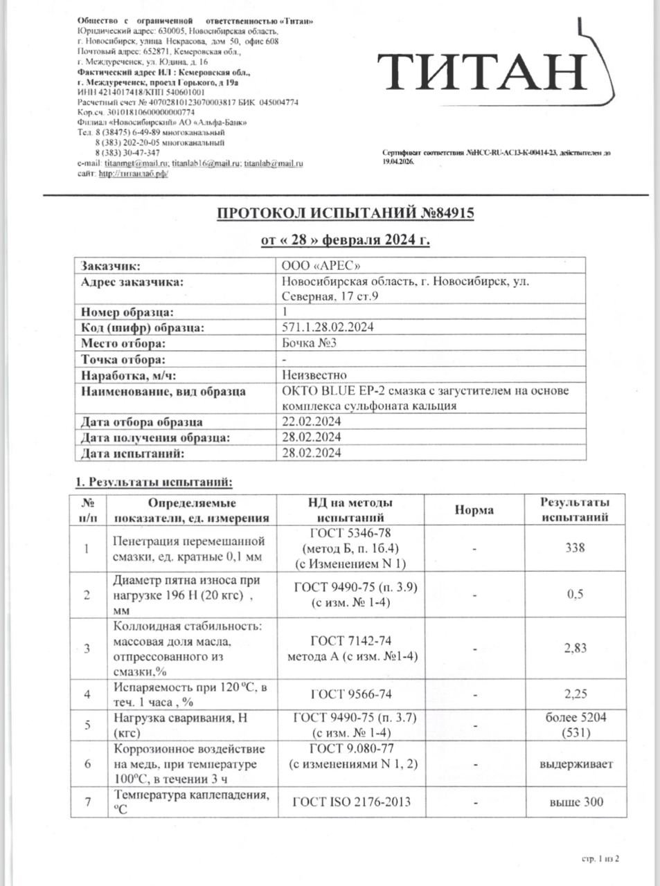

Мне тут прислали, на сколько это правда и чую где-то подвох.
У нее цена весьма интересная
https://www.ozon.ru/product/universalnaya-sinyaya-smazka-okto-na-kaltsievo-sulfonatnom-komplekse-grace-blue-ep2-nlgi-2-1481439438/
Изменено пользователем caleb
caleb Вещь в себе. Температурного диапазона нет, вязкости нет, рекомендаций по использованию нет. Можно только сказать, что Консистенция NLGI 1, ближе к 0/1, а не 2.
На озоне если потыкать картинки, да и на тубе написано -30 - +200, NLGI-2, для всех видов подшипников качения

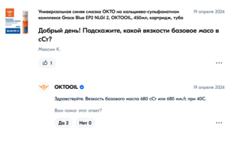

Привет любителям закладывать 680сст в генератор:D
Продован-мoнаxeр обкосячилсо - ISO VG 68 - стандартная вязкость для базовых масел, видимо это оно. Если бы было 680 (экзотика-то какая), то пятна 0.5 на ЧМТ не было бы, да ещё на сульфонате. Скорее ближе к 0.3 бы было, даже совсем без присадок.
