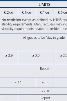

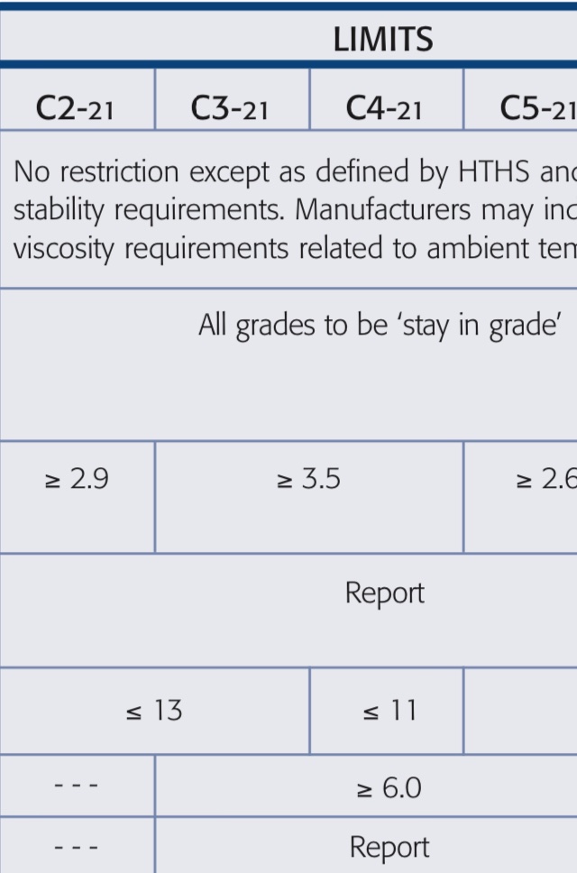

Dimmy противоизноски большие и щелочное.
Видимо придётся ещё разок сдать анализы, для чистоты эксперимента. Как раз предстоит большое ТО.
Спасибо C4-й воде на 10+ к пробегах и за крученые с 300к км пробега сценики да меганы, в которых меняли ориг вклады на Глико, НЕ, Колтбеншмидт и прочий скам,  что идёт в зч, а не в ориг поставку, да без замеров давления масла. Спасибо Рено за 4 ревизии вкладов, что породили кучу мифов о вкладышных проблемах мотора любой серии.
Но основная заслуга конечно С4 масла и интервалов.
