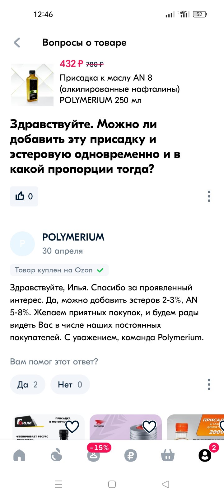

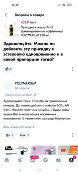

Как мешать эстеры с AN на промыв?
По одной информации эстеров должно быть больше, по другой меньше. Так какие пропорции вместе с AN?
Есть вариант 4.5% + 4.5%
Или 7% + 2%, или 3% + 7%?
11 минут назад, SaintBeaver сказал:
Мое видение - 7-8%эстеров и 3-2% АН
Mefistоf прокомментируйте вот это заявление:
Screenshot_2024-05-06-12-46-29-73_9ecc93bf6683d0fd0fd501ae5792979e.thumb.jpg.e93081192c4fe9f56fb764059f68798b.jpg
@Alex Ekb очевидно да, но сам производитель вносит смуту

Вам на промывку или в долговременное использование масла?
Для промывки концентрация эстеров увеличивается, при этом срок пользования маслом сокращается. На этом ресурсе есть тема "Самостоятельное применение эстеров"

Alex Ekb Выглядит как девочка строчащая "спасибо за покупку" перепутала poe c an.
Короче "я сааам!" ©
