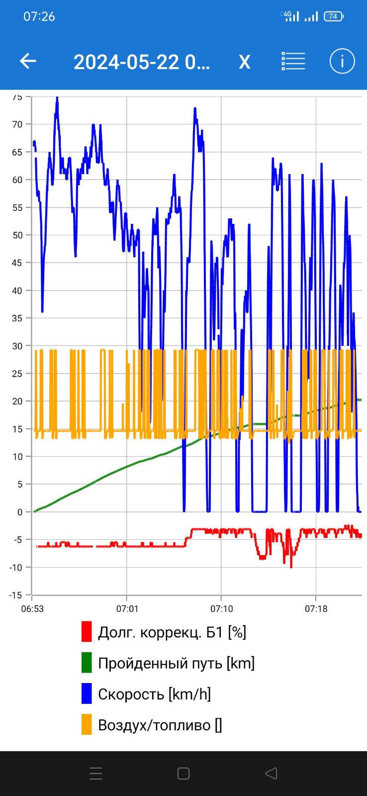

27.05.2024 в 09:03, antiflamberg сказал:
Кончился бак, кончилась присадка, залил просто бензин. За 30 км коррекция снова в нулях.
Заправка одна и та же. Возможно кому то информация пригодится.

6 минут назад, Octan A7 сказал:
Очень интересно )) долг. В нулях )
Это прямо какой то , идеальный мотор  получается)
При езде по трассе с постоянной скоростью тоже долговременная нули показывает. И без разницы, лью я что-то в бак или нет.
23 минуты назад, Octan A7 сказал:
Не всегда, бывают единички,  но с присадкой и 10 было, что многовато.
16 минут назад, АндрейDD сказал:
Видимо мой древний мотор и мозг не справились с этой присадкой)
19 часов назад, antiflamberg сказал:
Здравствуйте!
На сколько я знаю, долгосрочная коррекция в минусе означает, что мозги пытаются сделать смесь беднее, чем она есть. Т.е., по логике, количество впрыскиваемого топлива, заложенного в топливных картах как идеал, становиться многовато для нормальной работы двигателя. Может от того и расход у Вас меньше стал? Время открытия форсунок до и после присадки негде посмотреть?
3 часа назад, Фермер сказал:
Здравствуйте!
По расходу еще не уверен - выборка маленькая.
Время открытия - у меня обычный elm, не умеет он в нормальные параметры. Поищу HDS, изучу вопрос, напишу как данные появятся.

antiflamberg вам правильно указывают что долгая коррекция в минусе означает что смесь идёт богатая. И ЭБУ уменьшает время впрыска. Так что присадка работает идеально. Бегом покупать 5 литров.
53 минуты назад, Dreamman сказал:
Понял Вас, спасибо, новая порция уже едет. (у нас озон по месяцу возит)
22.05.2024 в 08:33, Евген48 сказал:
Не всё так однозначно, вот график по ДК на 2 день.
Screenshot_2024-05-22-07-26-08-36_1c4cade50911c4021d022fd7fc21ca47.thumb.jpg.0e045957739d0f753453abc2fdc353bc.jpgScreenshot_2024-05-22-07-26-32-96_1c4cade50911c4021d022fd7fc21ca47.thumb.jpg.d0635c6cd26e7e3fff68175efccc9729.jpg
на 2 графике просто вывел отдельно ДК и скорость, пока наблюдаю, какого либо вауууэффекта нет, ну, может так и должно быть:pardon:
upd: сейчас проехался по городу ДК вышла просто в 0.
Пока не забыл, отпишусь.
Из объективного: ДК "сходила с ума" примерно 300км, в итоге устаканилась в тех же значениях что и до заливки (в районе -2-3 в движении).
Из субъективного, после 300-350км авто, как говорят, "поехало", это прям чувствуется жопомером, однако это не означает, что тоже ускорение 0-100км.ч. будет лучше, увы, нет, сколько я бы не замерял, всё +- так же, как и на чистом бензине, такой вот парадокс, но, ходом ускорение чувствуется быстрее (увы, замерить на одинаковых участках не представляется возможным).
После 480-490км, когда бак был почти пуст, плеснул свежего 95 10л, ну и вышеуказанный "эффект" немного размылся, после чего искатал остатки. После этого уже залил другой бадяги, крч издеваюсь над бензином как могу)

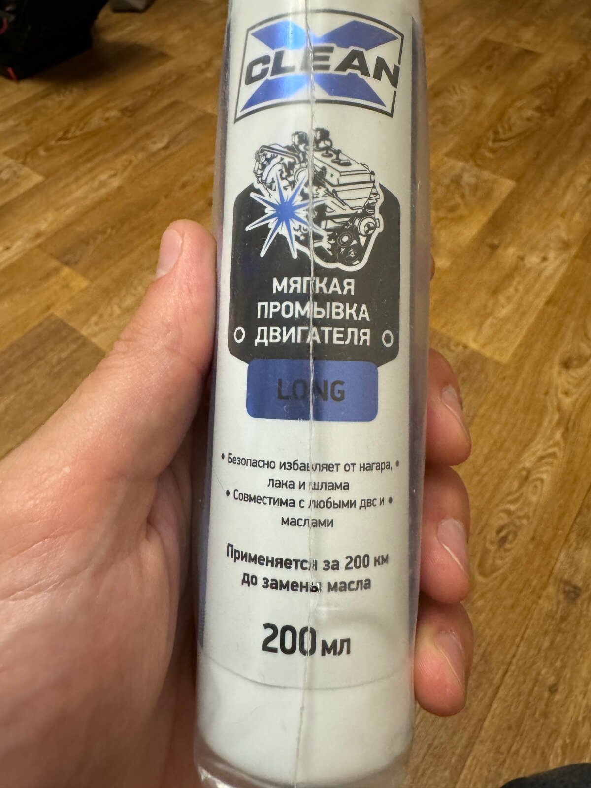

Здравствуйте, подскажите сколько км максимально можно проехать на промывке в масле X-CLEAN LONG ?
200 км и не наваливать сильно..
