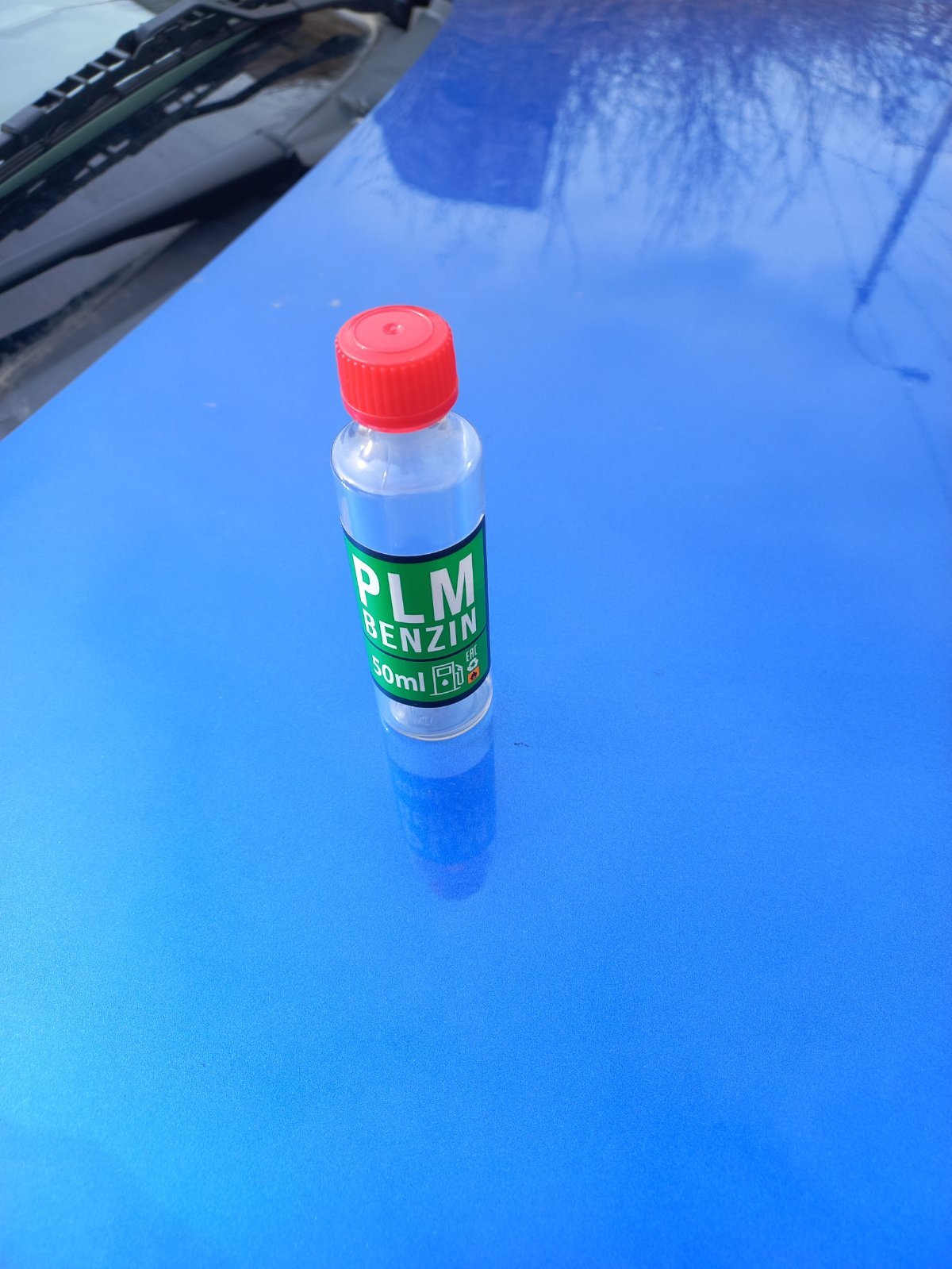

19 мая 20242 г 15.05.2024 в 12:42, Павел-1966 сказал: Итак, 10 апреля я начал тест присадки «PLM benzin»: https://www.oil-club.ru/forum/topic/77591-polymerium-avtohimija/?do=findComment&comment=2757761 Испытывалось влияние данной присадки на экономию топлива. Пора делиться результатом. А он, если постараться провести объективный замер, а не полагаться на эмоции и попомер, ровно нулевой. Собственно, теория опять подтвердилась практикой. Подробности. Накануне теста с момента замены колес на летние посчитал расход. Он получился 6,62 л/100 км, но за слишком малый пробег в 831 км. Для большей точности взял средний расход за прошлогодний летний период. Он был в прошлом году 6,723 л/100 км за солидные 8756 км. пробега. Это уже лучше. От этой цифры, как от «печки» и будем «плясать». Что же получилось с присадкой «PLM benzin»? За пробег 2899 км. было израсходовано 196,12 литров бензина, что соответствует среднему расходу топлива 6,765 л/100 км. В пределах погрешности измерения разницу можно считать нулевой. Заливка трех 50 миллилитровых флаконов «PLM benzin» осуществлялась перед вставкой заправочного пистолета в горловину бензобака на пробегах 0 (начало теста), 450 и 2501 км от начала теста. ЧТД. Новый исправный автомобиль (почти 2 года эксплуатации, 43429 км. общего пробега) не нуждается ни в каких «улучшайзерах». Не буду утверждать, что присадка совсем бесполезна. Осенью, при замене свечей, загляну эндоскопом в колодцы. Если будет что отмывать, повременю на месяц с заменой свечей и откатаю эту или подобную присадку. А вдруг что-нибудь отмоет? Не корректный эксперимент, на мой взгляд. Вот мой от июня 2023г Общий пробег авто на тот момент 38000км. С тех пор присаду используем постоянно. "Ездили на машине супруги (Suzuki SX-4 S-Cross 1.4 turbo) в Пермский край (туда-обратно около 850км). Заливал PLM benzin из расчета 2мл на 1 л бензина. Средний расход по БК 5,6 л/100км, средняя скорость 80км/час. Несколько дней назад ездили без присадки (туда же по той же трассе), средний расход был 5,8 л/100км (средняя скорость такая же). Загрузка машины примерно одинаковая (разница буквально 20-30кг,и то не факт). Давление в шинах держал одно и тоже. Во вторую поездку (с присадкой) температура наружного воздуха, местами был на 3-4 С ниже." Изменено 19 мая 20242 г пользователем Alex Ekb
19 мая 20242 г 1 час назад, Alex Ekb сказал: Не корректный эксперимент, на мой взгляд. В чём некорректность? Прошу уточнить. Мерил точно по чекам заправки и пробегу, всё аккуратно сводил в табличку. Всё что касается автомобиля, включая шины – один в один. А вот что касается БК, мой, к примеру, стабильно показывает 6,6 некалиброванных попугаев. Наверное, моя устойчивость к эффекту плацебо передаётся и БК: стоит как вкопанный.
19 мая 20242 г 32 минуты назад, Павел-1966 сказал: В чём некорректность? Прошу уточнить Разные пройденный пути. Средние скорости одинаковые? Загрузка авто? Масло в двигателе и коробке одной и той же марки и вязкости? Заправки одни и теже? Давление в шинах? Температура воздуха? Присадку Вы использовали не на всем пути (меньше 50%) В моем варианте совпадение условий 99%. Изменено 19 мая 20242 г пользователем Alex Ekb
19 мая 20242 г Alex Ekb , требования спекулятивны. Если бы речь шла о профессиональных испытаниях, то можно было бы проехать по платке Москва-Питер туда-обратно, залить присадку и ещё раз проехать точно в тех же режимах. А на любительском уровне мы ездим как ездим. Именно большим пробегом усредняются значения. В двигателе и коробке масло одной вязкости, давление в шинах также поддерживаю стабильным. Заправляюсь одним и тем же бензином Газпромнефть. На тестовых пробегах использовался АИ-92-К5. Температура воздуха? Серьёзно? Один весенне-летний режим эксплуатации. А вообще категорически не люблю дискутировать с заранее предубеждёнными оппонентами. Бесполезно, в учителя уж точно никому не напрашиваюсь.
19 мая 20242 г 10 минут назад, Павел-1966 сказал: с заранее предубеждёнными оппонентами В чём я предубеждён? Нет, я просто её попробовал почти год назад, мне понравилось, лью теперь на постоянку. Сейчас хочу ещё X-Clean для топливной в Сузуки откатать. В том году 6-ть флаконов в Тойоте с 1zr-fe откатал, эффект тоже почувствовал.
19 мая 20242 г 53 минуты назад, Alex Ekb сказал: мне понравилось, лью теперь на постоянку. Здесь без вопросов. О вкусе, цвете и коммерческой привлекательности спорить даже неприлично. 4 часа назад, Alex Ekb сказал: Заливал PLM benzin из расчета 2мл на 1 л бензина. Средний расход по БК 5,6 л/100км, средняя скорость 80км/час. Несколько дней назад ездили без присадки (туда же по той же трассе), средний расход был 5,8 л/100км (средняя скорость такая же). Т.е., по вашему утверждению, зафиксирована экономия топлива в 3,4%. Вопрос: за счёт какой химической реакции (или физического процесса) присадка в дозировке 0,2% повышает полноту сгорания топлива на 3,4%? Там что-то говорилось об «активаторе горения»? А что это за зверь? Даже если он существует. Активация (ускорение) горения – это ни что иное как понижение октанового числа. Петля обратной связи ЭБУ, как минимум, полностью аннулирует все «преимущества» подобной «активации». Я попытался три дня назад задать вопрос производителю сего чудо-препарата, но на данный момент ответа не получил: https://www.oil-club.ru/forum/topic/75786-kompleksnye-promyshlennye-prisadki-dlja-topliva/?do=findComment&comment=2780584

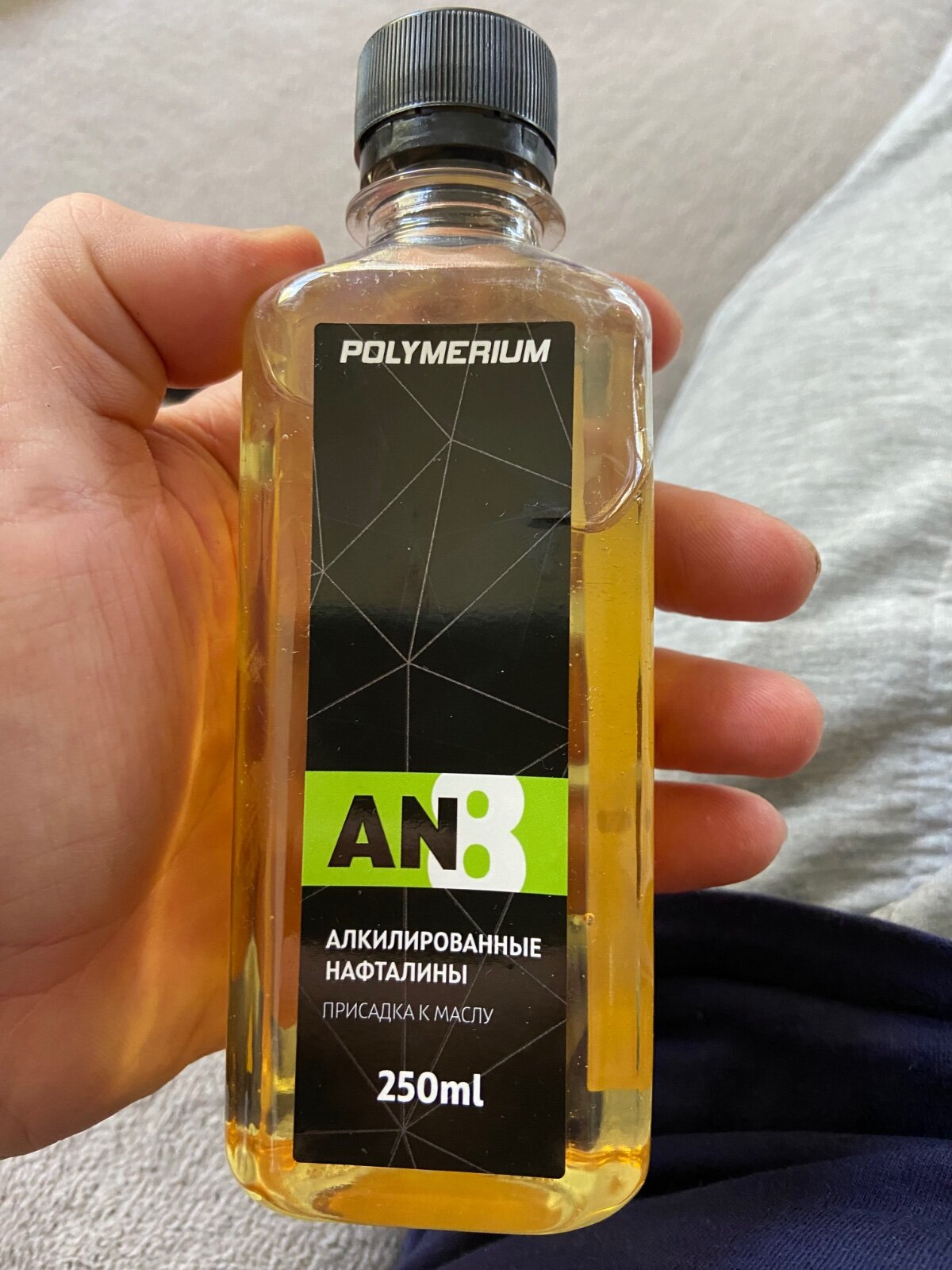

20 мая 20242 г 16 часов назад, Renat сказал: Пришло. Закинул в морозилку. Спустя 2ч решил проверить как оно… а стало как свежий густой мед. Полагаю что если ночь полежит, встанет колом. В зиму лучше не добавлять. И температура замерзания не указана на упаковке. Ездить на этом зимой точно не надо, это же добавка. От рекомендованных процентов температура замерзания масла принципиально не изменится. Если уж тестировать на холод, то готовую смесь, а не чистую присадку. Изменено 20 мая 20242 г пользователем SL1

21 мая 20242 г Запулил три пузыря на 35л бензина, проехал около 70км. Субъективно ничего не поменялось, объективно ДК на ХХ была -2-3, стала 0-1, в движении +- одинаково.
21 мая 20242 г 3 часа назад, Евген48 сказал: Запулил три пузыря на 35л бензина, проехал около 70км. Субъективно ничего не поменялось, объективно ДК на ХХ была -2-3, стала 0-1, в движении +- одинаково. Т.е. коррекция сдвинулась чуть в сторону более позднего зажигания? Так это эквивалентно незначительному снижению октанового числа. Если это не случайность, то моё изначальное предположение с «активатором горения» в составе присадки подтверждается. А гомеопатическая доза этого компонента делает его применение, конечно, безвредным, но ровно в той же мере и бесполезным.
