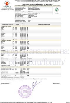

Sintec Premium 0W-30 A5/B5 отработка на Toyota Camry после 5179км
45 минут назад, ОлегМурманск сказал:
Стоит.
Скорее всего подогрел мотор, кольца упругость потеряли от перегрева, но это не точно. я картонку не ставлю никогда, тем более если по городу в основном...
51 минуту назад, ОлегМурманск сказал:
Скорее всего колпачки совсем не снимают масло
Из-за колпачков не будет такого бешенного расхода масла, это кольца не снимают масло. Придется лезть в мотор, не будешь же на одно масло работать...
Утром после старта поддымлевает синевой?
Ну и можно еще погазовать в пол на месте и посмотреть дымит или нет.
Ну и в целом вопрос к синтеку снимается тогда....
Изменено пользователем prv21
4 часа назад, Euro сказал:
ТС говорил, что жор на данном авто начался именно на анализируемом масле.
Халява сгубила..... так иногда бывает...
3 часа назад, advert2 сказал:
Естественно, не только из-за колпачков расход, кольца само собой лежат, но недооценивать влияния на расход МСК тоже не надо, тем более, что в направляющих клапанов еще и спиральные канавки есть, по которым масло прекрасно стекает в КЗ
Ну вы хотя бы огульно не советовали бы просто так, с бухты барахты менять колпачки! Вы ведь знаете первый признак, что изношены именно колпачки? А когда кольца ? И "КС", а не "КЗ", ведь так? Не расстраивайте меня;)
2 часа назад, Boxer сказал:
Не защищаю Синтек, но не залепит кольца Синтек, даже если голимую паль залить, то за 5000км ничего мотору не будет. А тут сразу ведрами жор, не угар масла, а именно жор. Чудес не бывает.
Элементарно Ватсон (Boxer)! Залепит еще как, всего лишь за пару баков топлива понадобится при условии, если звезды сойдутся (дерьмовое топливо и неподходящее масло, причем не важно паленка это или оригинал дешманский) ... плавили  - знаем.
Изменено пользователем Dmvdm
4 минуты назад, Divo сказал:
Хорошо, без бухты и барахты советую менять "мандавошки"! ))
Нет. Записываю:mail1:
7 минут назад, Divo сказал:
Ага, так. Что вы, даже не думал, как можно ;)
Блин, вот я маху дал! Отругал палец на правой руке, чтобы не лез куда не надо ))
16 минут назад, advert2 сказал:
Гуглите, образовывайтесь, а то так и продолжите пальцем ковырять...
30 минут назад, Dmvdm сказал:
Да не элементарно, если не брать в расчет то время, когда Кастрол в мазут превращался. Такая паль да, сделает свое дело. А про неподходящее масло очень интересно,ну будет угар если по вязкости не подойдёт, но что бы заклеить кольца, это из разряда фантастики.
16 часов назад, ОлегМурманск сказал:
Общий пробег на одометре: 224077 к концу интервала
Это достоверная цифра? У меня этот мотор к пробегу 285 ткм не расходовал масла ни сколько. Дальше машина была продана, а мотор еще 100 ткм не расходовал, пока была машина на виду, потом ее потерял и состояние стало неизвестно.
24 минуты назад, Divo сказал:
Слив засчитан!
