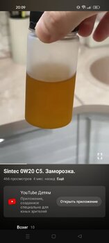

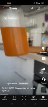

Если вам так важно знать, что это за пакет (хотя для меня очевидно, что в апреле ещё не было никакого Ричфула в маслах) нужно тупо сравнить цвет обоих масел. Т.к базовые масла и полимерка прозрачные, то масло имеет свой цвет благодаря пакету присадок. Так вот, масло на Афтоне будет темнее, а на Ричфуле оно будет заметно светлее. Спросите у ТС, каким цветом был этот Синтек из канистры? Как все обычные масла, или светло-желтый?
Кстати как раз есть Синтек на Афтоне и Ричфуле, только другой вязкости. Скрин правда с заморозки.

Elrus да да вот это меня и смутило что в ролике были засвечены ёмкости с надписью инфиниум, тогда как его как Вы сказали практически нет в маслах синтек до санкций, в основном афтон ,про ролик действительно не знаю когда он снят , но выложили его несколько часов назад.
