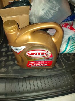

Sintec Platinum 5W-30 API SL отработка на Лада Веста после 7760км
Масло:  Sintec Platinum 5W-30 API SL
Автомобиль: Лада Веста, 2016г., 1,6л. 21129, МКПП.
Общий пробег на одометре: 88460км.
Пробег на масле: 7760км.
Моточасы: 300 м/ч, средняя 26км/ч
Израсходованное топливо: около 800л.
Доливки масла: не доливалось, угар под конец интервала чуть меньше "пол щупа"
Присутствие отложений в двигателе: нет                                 :
Ремонтные работы: нет
Чип тюнинг: нет
ГРМ: ремень
Автозапуск: нет
Предпусковые подогревы: нет
Срок эксплуатации: 20.06.2022г. - 15.01.2023г.
Топливо: бензин 95 (Газпром, Роснефть, Шелл)
Режимы: город (периодические поездки в область).
Фильтр масляный: MANN 914/2
Фильтр воздушный: Mobiland
Объем заливаемого 4л.
Отбор масла: слив с картера

И сразу вопрос-дата выпуска сабжа??
2 минуты назад, doktordugi сказал:
из-за китайщины - не будет никаких ужосов по этим uoa )
Гарантирую ))
