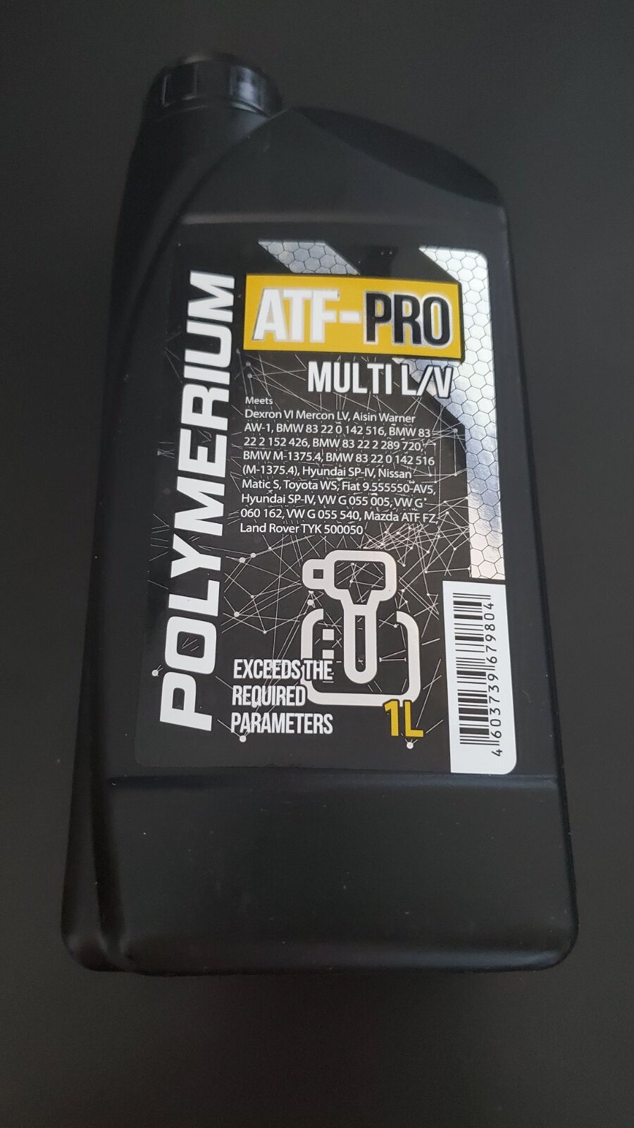

Здравствуйте!
Подойдет ли ATF-Pro Multi в автомат Порше 911 5-ст, 2007 года,
коробка на нем вроде Мерседес (по Порше A9731)?
POLYMERIUM ATF-PRO multi L/V 1L
В морозилке пробыло более 24 часов.
QR с полиэтиленовой упаковки: 1317945
С полиэтиленовой упаковки: 6249
штрих-код с полиэтиленовой упаковки: 2036326153708
штрих-код: 4603739679804
проверочный код: 2723736546708289
Заливка для заморозки POLYMERIUM ATF-PRO multi L/V 1L
Заморозка -26°C POLYMERIUM ATF-PRO multi L/V 1L

4 часа назад, needforspeed сказал:
Заморозка -36°C POLYMERIUM ATF-PRO multi L/V 1L
Ничо се у вас бытовая морозилка минус 36)). А так данное масло и в минус 45 будет течь)

6 часов назад, Polymerium сказал:
)) Спасибо поправил, видимо неосознанно выдал желаемое за действительное) Конечно это все баловство, так чтобы как-то скрасить ожидание результата лаб.анализа. Надеюсь тут ожидания оправдаются )
А так-то с литрушками не удобно, надеюсь к следующей замене у вас получатся тары побольше.
7 часов назад, needforspeed сказал:
В сервисе делали две частичные замены. Неудобств не выявлено))
