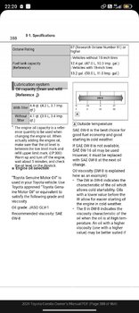

2 июня 20242 г denis.platonov corolla 24 года на обычном бензиновом двигателе просит 0w8 Скрытый текст Только стоит упомянуть что только JASO! Изменено 2 июня 20242 г пользователем MuxauJI
