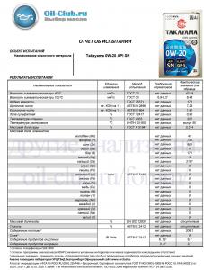

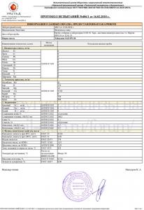

Приемка в лаборатории УРЦТЭиД:
Takayama 0W-20 API SN (VOA BASE).jpgTakayama 0W-20 API SN URC.jpgIMG_1383.JPGIMG_1385.JPGIMG_1384.JPGIMG_1386.JPG
Масло заявлено как: API SN; ILSAC GF-5.
Много написали о происхождении масла, но почти никто ничего не сказал про его свойства. Для тех кто соберется лить это масло, опишу его.
1) Во первых стандарту SAE это масло удовлетворяет. CCS конечно не измеряли, но по вязкости при 40 и 100С все четко как у одноклассников.
2) Вязкость при 40С = 43,84 - масло не самое экономичное среди 0W-20 по вязкости, бывают масла вязкости 33-36cst, Но именно такое большинство масел API SN 0W-20. Так требует рецептура.
3) Вязкость при 100С = 8,48 - вязкость при рабочей температуре, такая как и нужна - золотая середина для 0W-20.
4) Щелочное число = 7,29 - моющие нейтрализующие свойства средние. Свой срок масло отходит, затянутые интервалы в тяжелых условиях на нем устраивать не нужно, это не полнозольники с щелочным 10-12.
5) Кислотное число 1.81 - норма.
6) Зольность сульфатная = 0,90 - не плохо, это даже ниже обычного 0.95 в маслах такого класса API SN; ILSAC GF-5.
7) Температура вспышки = 225С вполне нормальная для 0W-20 на гидрокрекинге. Масло термостабильно.
8) Температура застывания -50С - отличная температура застывания, если учесть что это VHVI, можно сказать даже выдающаяся.

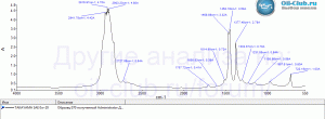

9) Содержание серы = 0,314 - обычно 0.275-0.300. По ИК спектру здесь точно VHVI. Поэтому скорее всего все нормально.
10) Судя по уровню элементов масло производится на пакете присадок Afton.
11) Модификатором трения выступает органический молибден. Противоизносные присадки ZDPP (фосфор и цинк). Бор как беззольный дисперсант удерживающий частички загрязнений во взвеси. Ну и кальций - это детергент, моющая присадка.
Вывод: В принципе неплохое масло как "рабочая лошадь", при не высокой цене имеет смысл использования в японских, корейских, американских автомобилях. Хорошие низкотемпературные свойства - температура застывания -50С. Вязкостные характеристики в норме. Хотелось бы повыше щелочное число, но оно ограничено этим пакетом присадок.

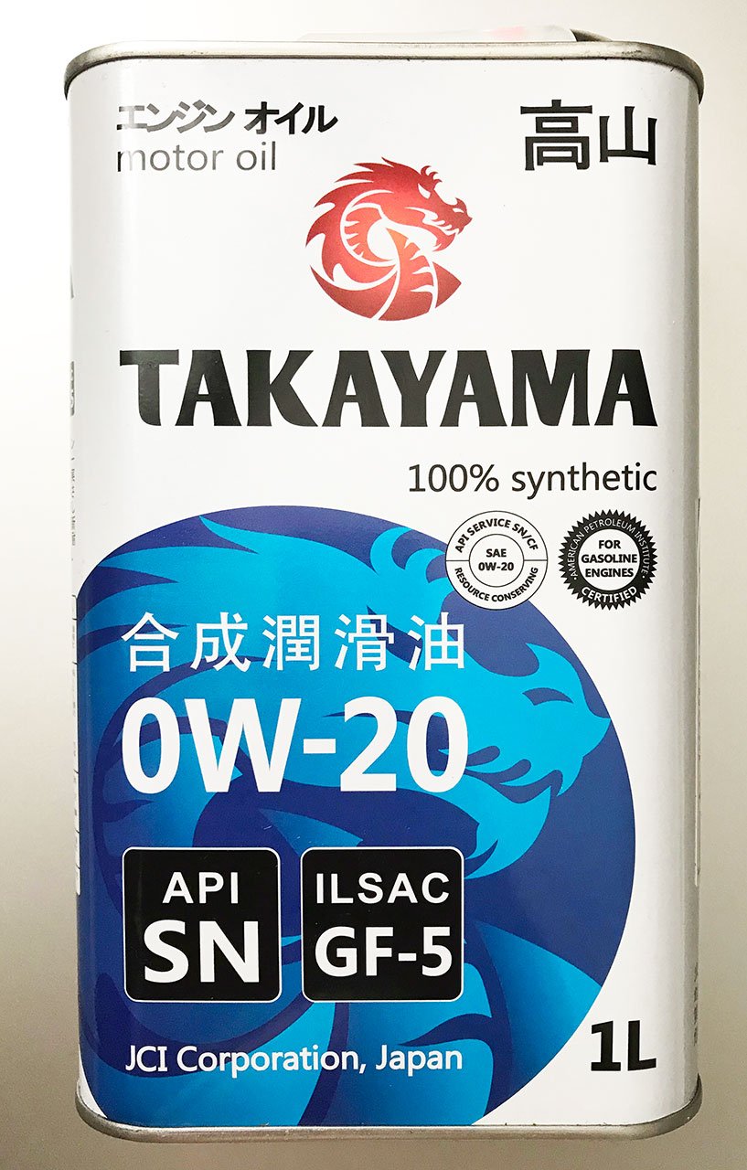

На литрушке прописан стандарт организации России.  Т.е. продукт российского производства, Калужская обл.. г. Обнинск??  Такой же стандарт прописан на паспорте масла Рольф , с указанием обнинского адреса.post-1675-0-46406900-1519028616_thumb.jpg

...Такой же стандарт прописан на паспорте масла Рольф...
Оффтоп
вот не зря я на Рольфа подумал )))
Оффтоп
Оффтоп
Похоже совсем не зря.
