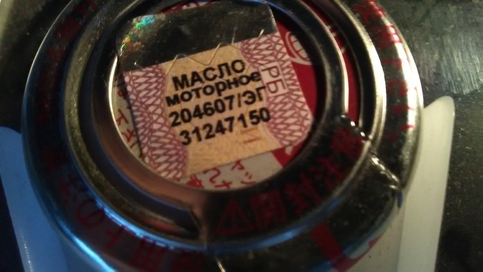

Т.ч. бейте код, там ещё осталось:D
Вот так приходит масло из дружественной Белоруссии:D
Евген 48 Нормально. Из Обнинска в Беларуссию, а оттуда назад - в Россию.
Так дешевле и быстрее получается. :D
