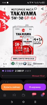

Здравствуйте что скажете по этому маслу? На клубе его нет похоже или я просто не нашел , меня интересует температура замерзания..

19 минут назад, aimpnet сказал:
лучше нулёвку возьми, если именно этот параметр в приоритете
and2949 Просто возможность есть забрать , в группе написали что масло ненужно, вместе с фильтром отдадут , а у меня на улице моя стоит морозы до минут 35 ночью бывают, я сам лью 0w30 кикс а он горит ,еще 5 тыщ не проехал а масло уже на щупе с утра не шевелится и черное :nea:
aimpnet нахаляву и хлорка - творог, но в -35 на пятёрке заводиться - так себе затея.
