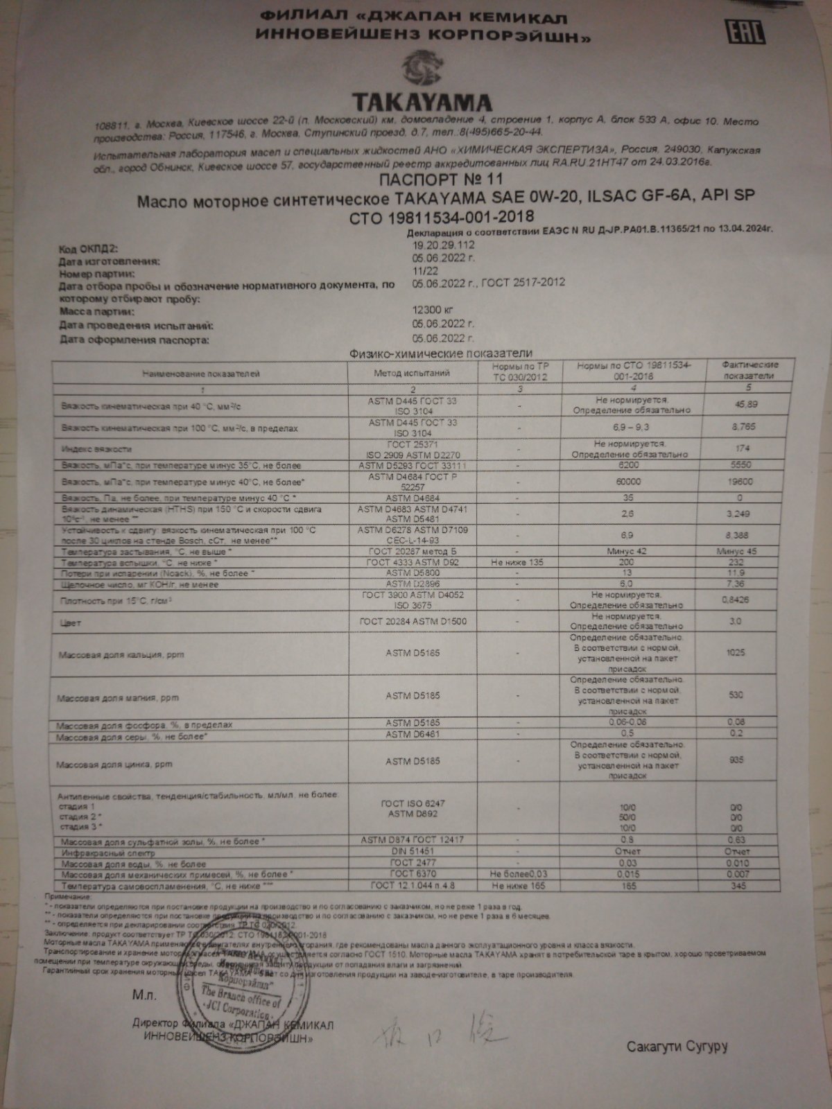

4 сентября 20242 г По данным паспорта на масло Takayama 0w-20 SN GF-5, выложенному в теме скидок, партия которая была произведена 2 года назад, а продается до сих пор, имеет очень высокий HTHS 3,249. Были ли ещё такие "двадцатки"? Причем новая версия этого масла (SP, GF-6A), судя по сайту производителя изменилось, HTHS 2,62, NOACK стал заметно ниже. Скрытый текст Изменено 4 сентября 20242 г пользователем Behappy
4 сентября 20242 г Автор Это ошибка скорее всего. Вон вольвовские масла со спецификацией Volvo RB0, делают вязкости 9 при 100С, и вязкости 48-50 при 40С (это считай почти как 0w30) - и все ради того, что бы удовлетворять требованию HTHS > 2.75.
