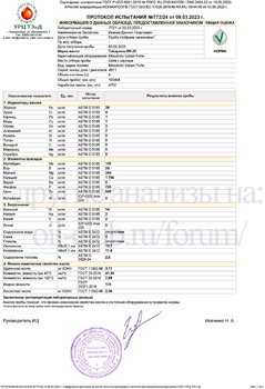

Масло: Takayama 0W-20
Автомобиль: Mitsubishi Galant Fortis 2.0 4В11 (154л.с) 2008, CVVT (типтроник)
Общий пробег на одометре: 163 464 км к концу интервала.
Пробег на масле: 4752 км
Моточасы: 230мч
Средняя скорость: 20,66км/ч
Израсходованное топливо: ~550л
Доливки масла: не доливал, уровень.
Присутствие отложений в двигателе ДО: не известно
Присутствие отложений в двигателе ПОСЛЕ: не известно.
Автозапуск по времени: 20-30 минут.
Наличие чип-тюнинга: нет.
ГРМ: 1 цепь
Предпусковые подогревы: нет.
Период эксплуатации: 9 января 2023 по 18 февраля 2023
Срок эксплуатации: 1 месяц
Топливо: бензин ННК 95 green eco
Режимы: город 80%, 20% трасса
Фильтр масляный: SACURA
Фильтр воздушный: Goodwill
Марка антифриза: TCL power coolant
Объем заливаемого масла: 4 литра
Отбор масла: с сливной пробки после 1с с начала слива.
Отбор масла проходил с горячего или холодного двигателя?: с теплого двигателя.
Присадки: нет
Что было до этого масла:
До 151200 - не известно.
151200 - 154926 - Takayama 0w20 + MJO2 5%
154926 - 158711 - Takayama 0w20
158711 - 163464 - анализируемое масло.

Масло видно что работало. Повешенный износ, имеет место быть.
Олово, хром. Кольца склеены, цилиндры расцарапаны. Либо форсунки льют, либо первая лямбда - возможно поэтому масляная пленка смывается. Расход бензина нормальный?
Тут маслом точно не помочь, капиталка просится. Почему выбрана такая вязкость в этот двигатель?
В 4B11 вроде маслосъёмные такие что можно масло погуще.

Кремния много.. возможно он дал такой износ.. а вообще, очень даже ничего, учитывая, что ХХ много и частые прогревы по 30 минут…
кстати, расхода масла нет, за интервал в 5ткм уровень :scratch_one-s_head:

Олово, хром. Кольца склеены. Либо форсунки льют, либо первая лямбда. Тут маслом точно не помочь, капиталка просится. Почему выбрана такая вязкость в этот двигатель?
В эти моторы рекомендуется маловязкие масла лить, масло каналы под это заточены. Износ возможен что это первая ревизия мотора где маслонасос с балансирами или мотор бодро крутят.
1 минуту назад, Fudzila сказал:
Кто рекомендует?  Можно ссылку. Я видел кольца от этих моторов, они заметно отличаются от g4na.
Моторо не зря называют убийцей масла и диллер не просто так льет туда сороковку.

Всего месяц эксплуатации, значит минимум холодных пусков. По металлам видно износ. Видим что налито бензина. Поясните своё мнение.

Думаете на Мобиле 1 всё изменится и мотор станет новым?
