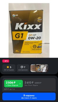

26 минут назад, Проезжий сказал:
Ну я бы не сказал что все так печально, даже в гиперавто:

Масло моторное Kixx G1 0w20 синтетическое, API SP RC, ILSAC GF-6A, для бензинового двигателя, 4л, арт. L209844TE1
Код
CN564
Артикул
L209844TE1
Бренд
Kixx
Состав
синтетическое
Тип двигателя
Вязкость по SAE
0w20
Класс по API
SP Resource Conserving
Класс по ILSAC
GF-6A
Объём
4 л
2 799,00 ₽
Купить
https://ozon.ru/t/3eoejJA
