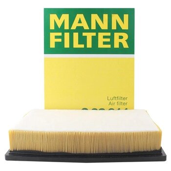

Mann делает качественные воздушные фильтры для япошек?
Я себе на Прадика взял. Только не ставил ещё
https://www.ozon.ru/product/mann-filter-filtr-vozdushnyy-art-c32011-844249150/
