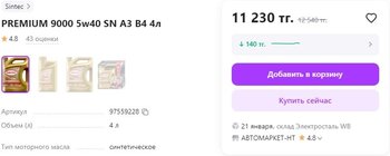

29.12.2023 в 13:40, масленкин сказал:
ну и не надо на Форуме РФ тогда цены Казахстана озвучивать..) в СПб Zic от3400р до4300р. на Ягодах.. где 2400р ?)
- я сейчас соберусь и поеду в Алматы покупать по 2400р..))
вы вообще в какой теме пишите ? в анализе на 1-й странице указан пакет присадок
На вальберис зик топ 0w40 от 3200 (Интересно-оригинал?). Вот и думай-нужен ли этот Синтек.
Синтек по скидке бывает 1600-1800. Да и не всем подавай бренд забугорный.
Здравый смысл отвергается напрочь, главное чтобы льстили слуху:Cherna-facepalm:
Цены на фото в тенге, уж извиняйте... Разница выходит в 306 рублей и мы не знаем что внутри Синтека.
