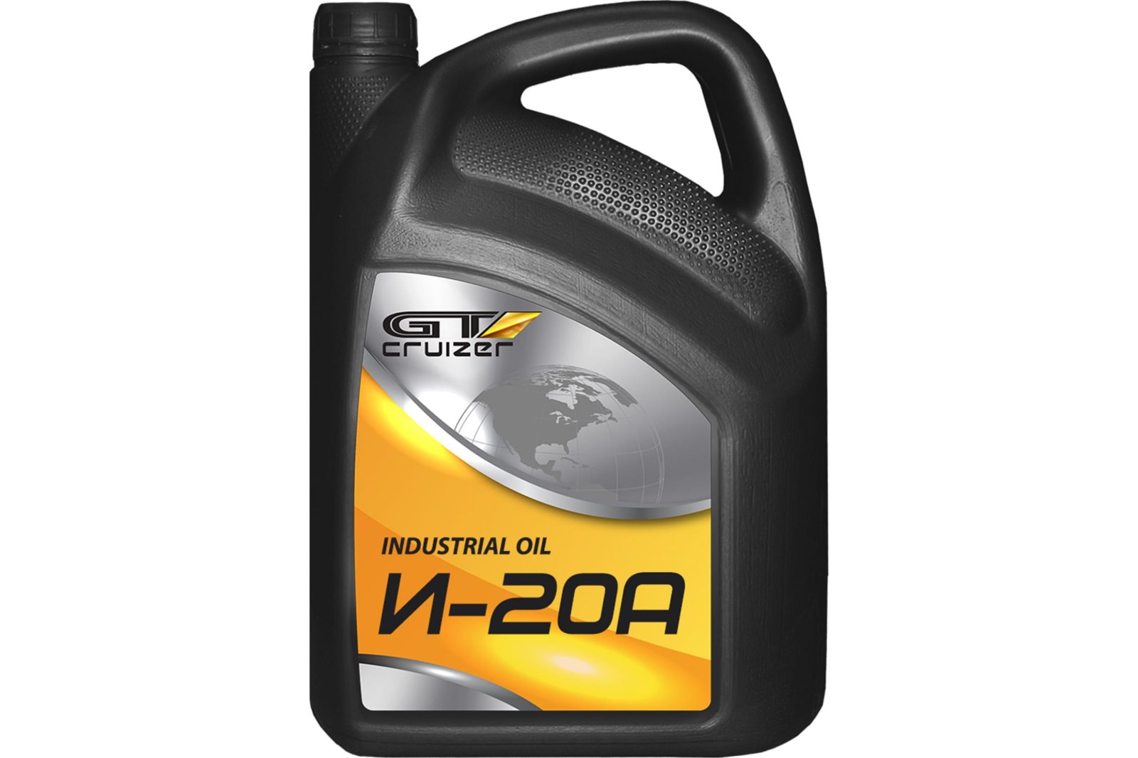

ты шутишь?
вот пример, есть две канистры:
59640276.thumb.jpg.a2916c9e233a5b75e0da033c4423e914.jpgcanvas.thumb.jpg.2aeef7521b975a374ace32ba0db91aa5.jpg
какая разница, если внутри мало одинаковое? разница только в этикетке... (и форме канистры)
жду ответа...
PS не нравится этот пример, возьми любой другой.... не такой "контрастный".

_AI_ И-20А когда моторкой стало?
5 часов назад, _AI_ сказал:
Контрасней просто не бывает.
Моторный Мобил показал износ в 20 раз выше, чем немоторный.
Понимаю, демагогией целые страны разваливают, и ничего другого в ответе не жду.

53 минуты назад, mihail026 сказал:
когда его залили в правую канистру.
