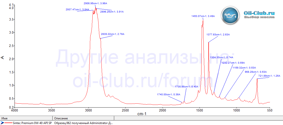

ИК спектр Фурье говорит о том, что масло на ПАО синтетике.
Вывод: За свои деньги хорошее бюджетное масло. Сейчас на рынке, за эту цену, вообще ничего подобного рядом нет. Настоящая низкотемпературная ПАО синтетика. Не боится сибирских морозов. До -35С можно использовать без опаски. Хорошая термостабильность и низкий угар. Температура вспышки 236С и NOACK 8,1% - достойные, особенно для масла 0W-40. Высокое щелочное число обеспечивает запас по интервалу смены. Низкая сера и зола - современный пакет присадок и чистые базовые масла. Минусы? Под вопросом соответствия - данный пакет присадок Richful RF6188E, не имеет некоторых перечисленных на банке спецификаций. Таковы сейчас реалии, такие компании как Afton, Infineum, Lubrizol присоединились к анти-российским санкциям - легально их не завести. А других присадок с такими спецификациями пока нет в природе. Наши производители делают что могут... (описание torcon)

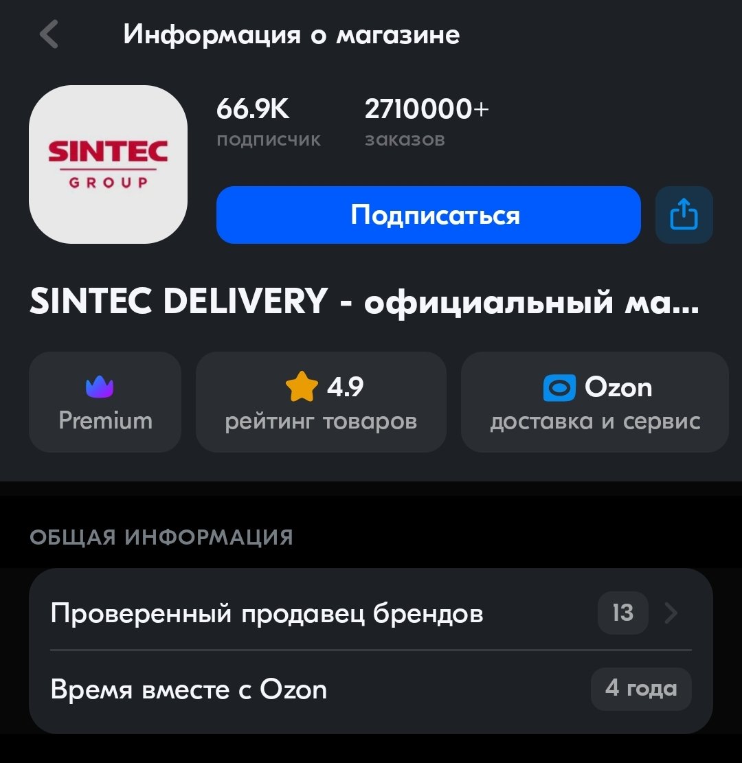

Переход на магазин в озон по ссылке с оф. сайта SINTEC, да и продавец в озоне  SINTEC DELIVERY
