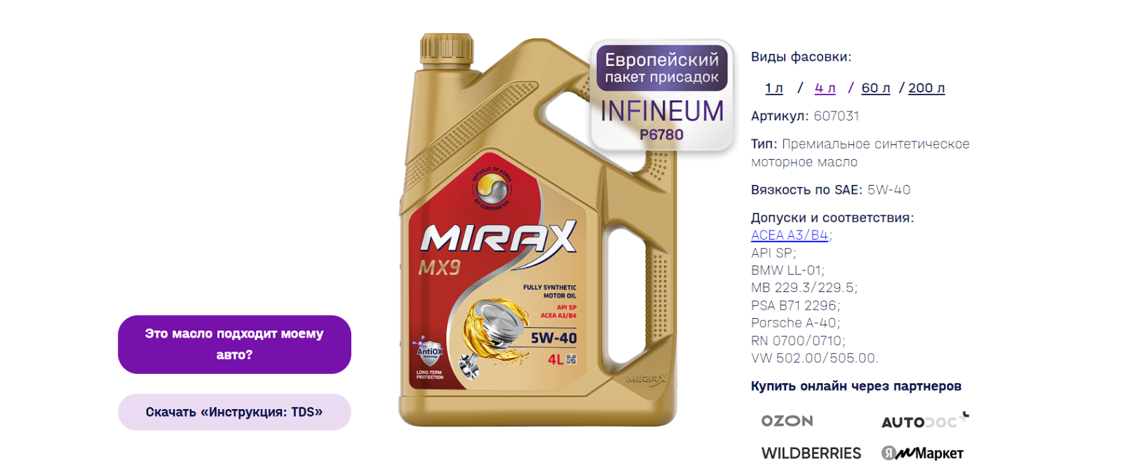

Оно сейчас скорее всего на нормальном пакете Infineum P6780, по аналогии с другими маслами Sintec Premium 9000. Например. Мы просто не тестили свежий вариант 0W-40. А этот был от 10.2022.
