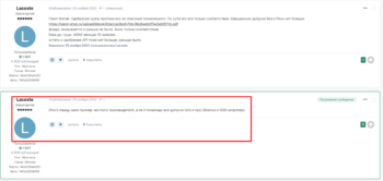

да Лукойл чуть серьезнее подошли к делу напихали больше дисперсантов, но использовали тоже китайский Ричфул. Но речь не об этом! А о том, что Лукойл тоже пишут на канистре несуществующие евро-спецификации "всех нае?*:вая" и втюхивая всем "фаберже", однако два правдоруба itseasy и Lacoste закрыли на это глазки и критикуют за это только Sintec. В теме Лукойл Люкс Синтетическое 5W-30 у них "все ровненько! Масло классное!". :)
Меня то больше не это выбесило, а то как надменно мы подшучиваем над описаниями Dimmy, будто бы он где-то пишет неправду и лукавит. Человек вообще никак не заинтересован в маслах, пишет на альтруизме, помогает форуму. Все он правильно описывает. Но кто то хочет побольше говна на вентилятор и ортодоксального радикализма, выключая свой радикализм в определенных местах. :)
torcon Я же дал ссылку на комментарий свой люкса. Что не так? Лукойл честно пишет, что одобрений у люкса больше нет, а раньше они в TDS были.  Кстати фордовского допуска там и ранее не было, возможно когда то совсем давно.

Лукойл пишет "Cпецификации:" Синтек пишет "Cоответсвует:" можете взять литрухи в руки и почитать.

Состав Синтека не соответствует этикетке, состав Лукойла скорее соответствует, чем нет. Про необходимость "чуть больше дисперсантов" я написал.
Или остаемся на уровне плинтуса, и нам по барабану, что на пакете API в концентрации API пишем АСЕА, а тему форума с LSPI посылаем куда подальше, и пихаем кальций, веря, что масло остается SP.
Если хочешь возражать, возражай по пунктам этого поста, он отображает все, о чем я писал. Не хочешь или не можешь, давай прекратим.

Ну и где одобрения у этого масла, что было в примере в том посте? Где 508 одобрение? То то же. Нет его. Тогда бы писали, как в сабже, соответствия только.
https://sinteclubricants.ru/upload/iblock/e68/i2enhcstga0124o40npr27d4gni9ef2x.pdf
не надо искажать мои посты под свое видение мира.
синтек откровенно врет в технической документации про одобрения в виде 508, и я это указал в том примере. Только не надо мол там просто общая таблица. У того же Лукойла есть одобрения, а есть спецификация и это разные таблицы.
