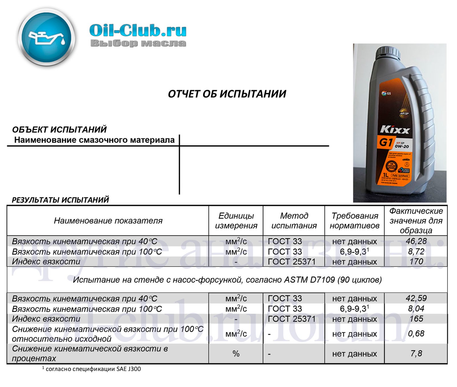

Kixx G1 0W-20 API SP свежее Shear Stability
Kixx G1 0W-20 API SP свежее Shear Stability за анализ спасибо akatala, smold, Sportage72, Forest.
Kixx G1 0W-20 API SP Shear Stability (устойчивость к сдвигу) копия.jpgKixx G1 0W-20 API SP photo1.JPGKixx G1 0W-20 API SP photo2.JPG
Масло заявлено как: API SP; ILSAC GF-6.
Аргентум попробую спросить еще раз у вас. Скажите знаете ли вы какой разумный температурный предел есть у масла, если мы измеряем его температуру в картере или перед масленым фильтром. Вязкость в рассчет не берем, условно считаем что при 150 градусах у нас вязкость будет 8 ( опять же условно, чтоб не думать об этом параметре и не брать в расчет вопрос запаса). Тут вопрос скорее связан со смертью масло и\или переставание выполнения своих прямых обязанностей.
Аргентум эстеровый ма, ведь никак не связан с противоизноской эстер-молибдат Molyvan 855? Окисление в анализе свежего только из-за противоизноски повышено?

Valeruc у партнамбера другая тема, они повышают цинк для противоизносных "спортивных" функций (мы еще не тестили его новые продукты не видели конкретно что там, и есть ли они вообще в природе).
Вот пример подобного масла с противоизноской на основе цинка.
https://www.oil-club.ru/forum/topic/41834-penrite-oil-racing-5-5w-30-свежее/
А в гражданских автомобилях цинк зло, повышает сильно золу, которая забивает сажевики, вред прямому впрыску итд. :)

16.12.2022 в 11:42, Аргентум сказал:
в маслах 0-20 с 200+ ив другой тип полимера - эстеровый (ма) В кастроли тоже. Оно не пачкает как другие типы
А это масло, получается, пачкает?
