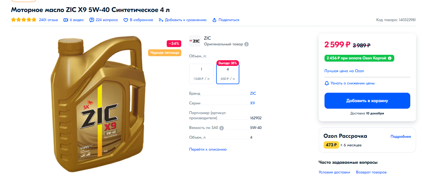

19 часов назад, fever.mode сказал:
Zic X9 с настоящим SP и 229.5, беглым поиском находится за 2400.
Или это масло не масло?
Отличное масло. Я больше скажу. Я его неделю назад купил. Только совсем не за 2400

7 часов назад, Игр сказал:

15 часов назад, fever.mode сказал:
Ну да у меня 5-30 FE, API SP. Там цена немного другая.
