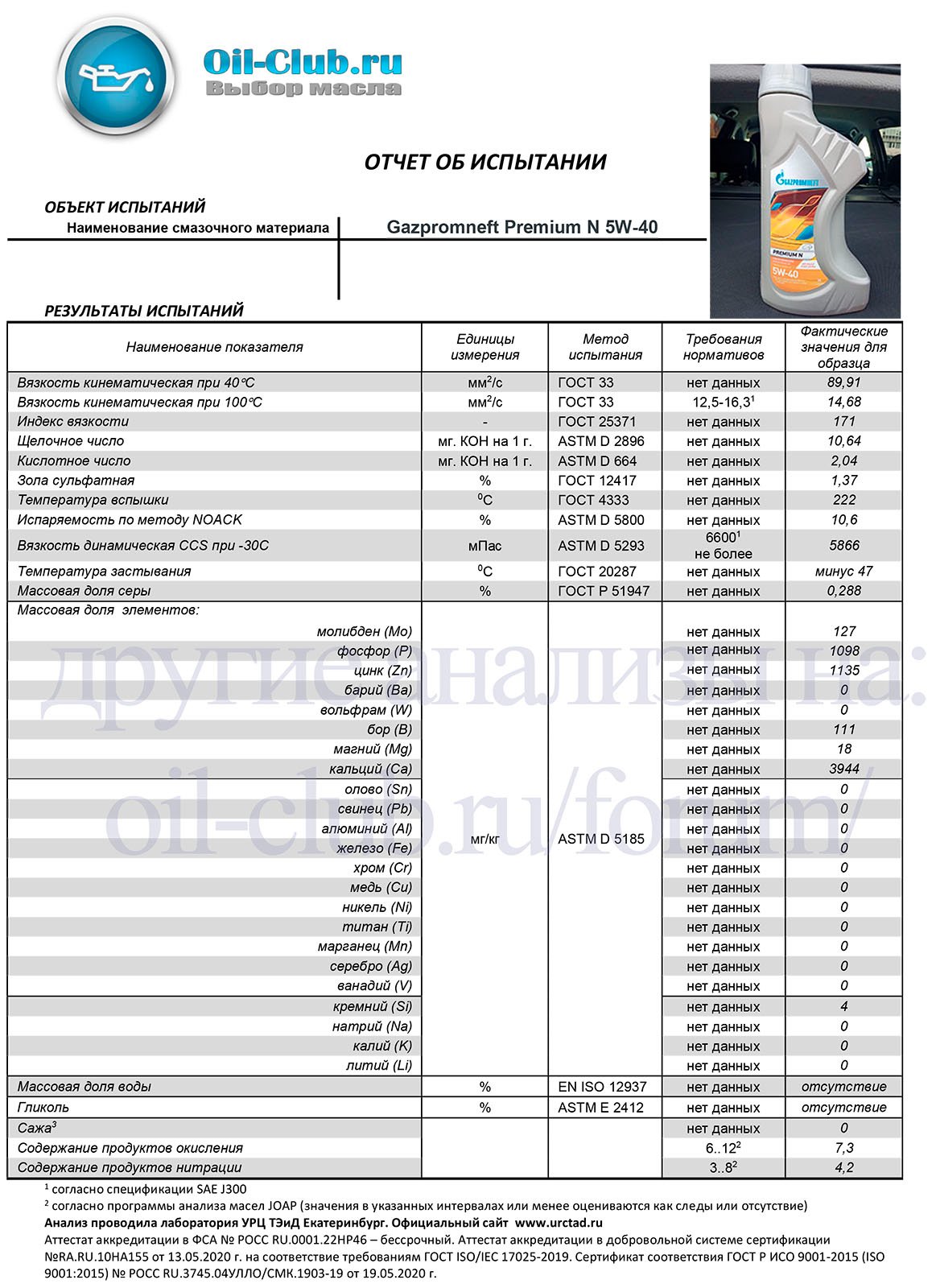

Gazpromneft Premium N 5W-40 свежее 2022 за анализ спасибо всем ойл клубням Дмитрий, Дюпелёк, Elrus, _AI_, serjnix, solb, Bankol, Гагаринец, DemonDL, lastsetbestset, Bankol, DemonDL. и официальному дилеру ООО "АК "Энергия" за образец свежей партии.
Образец выдала ООО "АК "Энергия" отправлял в лабу Дюпелёк.
Gazpromneft Premium N 5W-40 2022 (VOA BASE) копия.jpgGazpromneft Premium N 5W-40 URC копия.jpgGazpromneft Premium N 5W-40 photo1.jpgGazpromneft Premium N 5W-40 photo2.jpg
Масло заявлено как: API SN/CF; ACEA A3/B4; MB 229.3; Renault RN700/RN710; VW 502 00/505 00; PSA B71 2296. ПАО Автоваз.
1) Вязкость при 40С и 100С говорит о том, что это действительно 5W-40. Немного густая для привычных нам 5W-40, но в нормативы стандарта SAE J300 укладывается.
2) Высокое щелочное число = 10,64мгКОН - хорошие моющие нейтрализующие свойства. Моющий пакет немного древний, на сульфонатах/фенатах, но для бюджетных масел этого класса, это нормально. Они такие и есть. Должно хорошо отрабатывать при сомнительном качестве топлива. Медленно срабатываться. (хотя безусловно лучше покажет практика и анализы отработанных масел).
3) Зольность сульфатная = 1,37% - видно что пакет присадок не самый современный, как например у MB 229.5 на салицилатах кальция, но зола укладывается в стандарт ACEA A3/B4, где требование к зольности < 1.6%. В моторы с обычным распределенным впрыском пойдет.
4) Температура вспышки = 222С - от высоковязкой 5W-40, ждешь вспышки повыше 230-235С. Ведрами угарать не склонно.
5) NOACK испаряемость масс = 10,6% - норма, в стандарт ACEA A3/B4 <13% укладывается.
6) Вязкость имитации холодной прокрутки стартером при -30С = 5866мПас - не смотря на низкую температуру застывания -47С, ниже -30С лучше не запускать, будет густое. Это масло не самое шустрое в морозы, но для эксплуатации до -30С, гарантировано не помешает нормальному запуску. (главное иметь бодрый аккумулятор.)
7) Содержание серы = 0,288 - вообще масла MB 229.3 дают больше серы 0,350-0,400%. Это и выдает данный продукт. Скорее всего здесь модифицированный китайский пакет присадок. Доведенный до ума.
8) Пакет присадок неизвестный. Здесь есть молибден - который тут по сути рудимент, так как вязкость масла высокая, а она играет главную роль в экономичности. Скорее всего это наследство от донора - пакета который и доводили до ума. Много фосфора и цинка - противоизносная присадка ZDDP. Бор как беззольный дисперсант. И много кальция - моющая присадка детергент. Все что в первую очередь необходимо в масле есть.

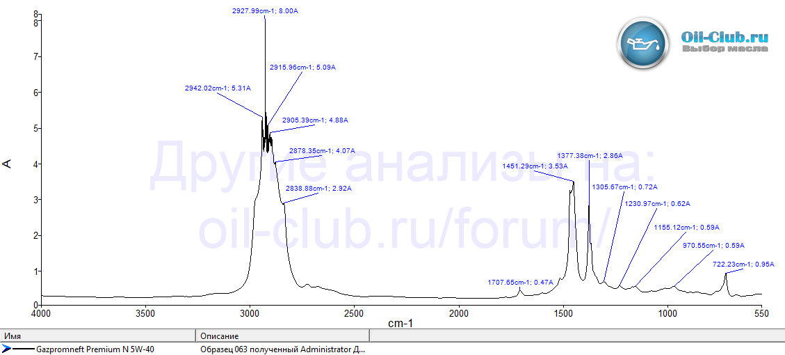

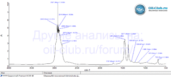

ИК спектр Фурье говорит о том, что масло либо на таком гидрокрекинге - (дает низкий пик 722), либо гидрокрекинг + минеральное масло.
Вывод: В целом за свою цену 2200р нормальный продукт, но хотелось бы ниже 1800р например (есть такой ценник у конкурентов). Масло бюджетный середнячок. Хорошие моющие нейтрализующие свойства. Обычная термостабильность при высоких температурах. Видно что масло уже не на европейском пакете присадок, а скорее всего на модифицированном китайском, что не приговор. Хорошим плюсом является низкое содержание серы. В нашемарки зайдет нормально. Можно и в иномарки с нетребовательными спецификациями.

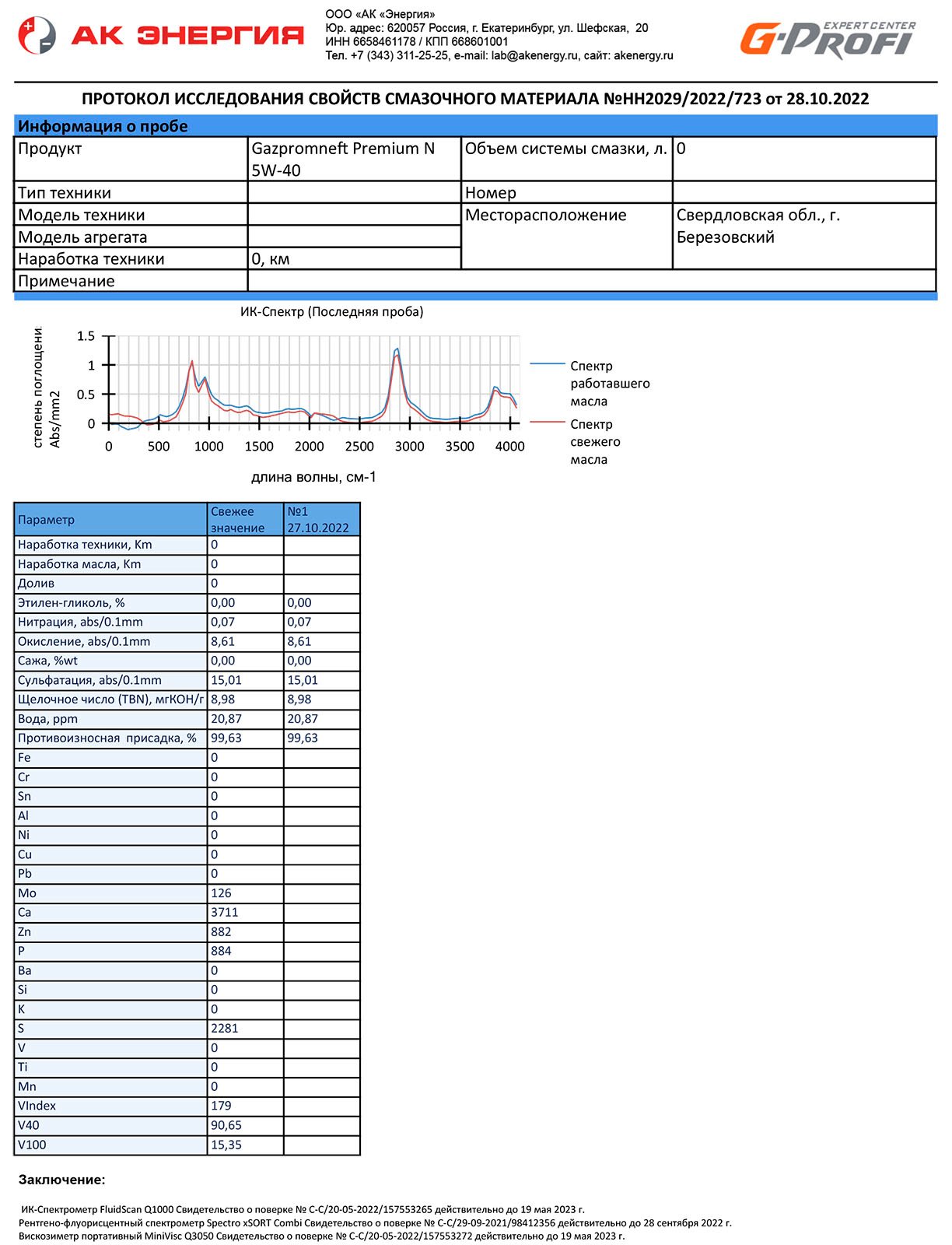

torcon Босс у тебя же есть результаты с их мини лабы этого же масла ,только с моей бочки,выложи пожалуйста,забыл совсем про это,пенсия не за горами чё:D
Только что, Itseasy сказал:
мало
коментарий если не трудно,спс
Жирный бульон. Можно разбавить обедненным на присадки маслом ,каждый день например. 2:1.
44 минуты назад, torcon сказал:
Свой анализ этого масла от  ООО "АК "Энергия"
Паспорт на этот анализ
