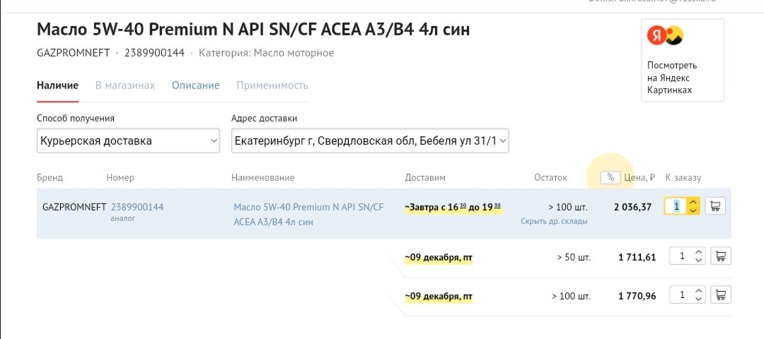

Цена в среднем 4тр за 4л, да шли они лесом :bye2:
11 минут назад, DRON 33 сказал:

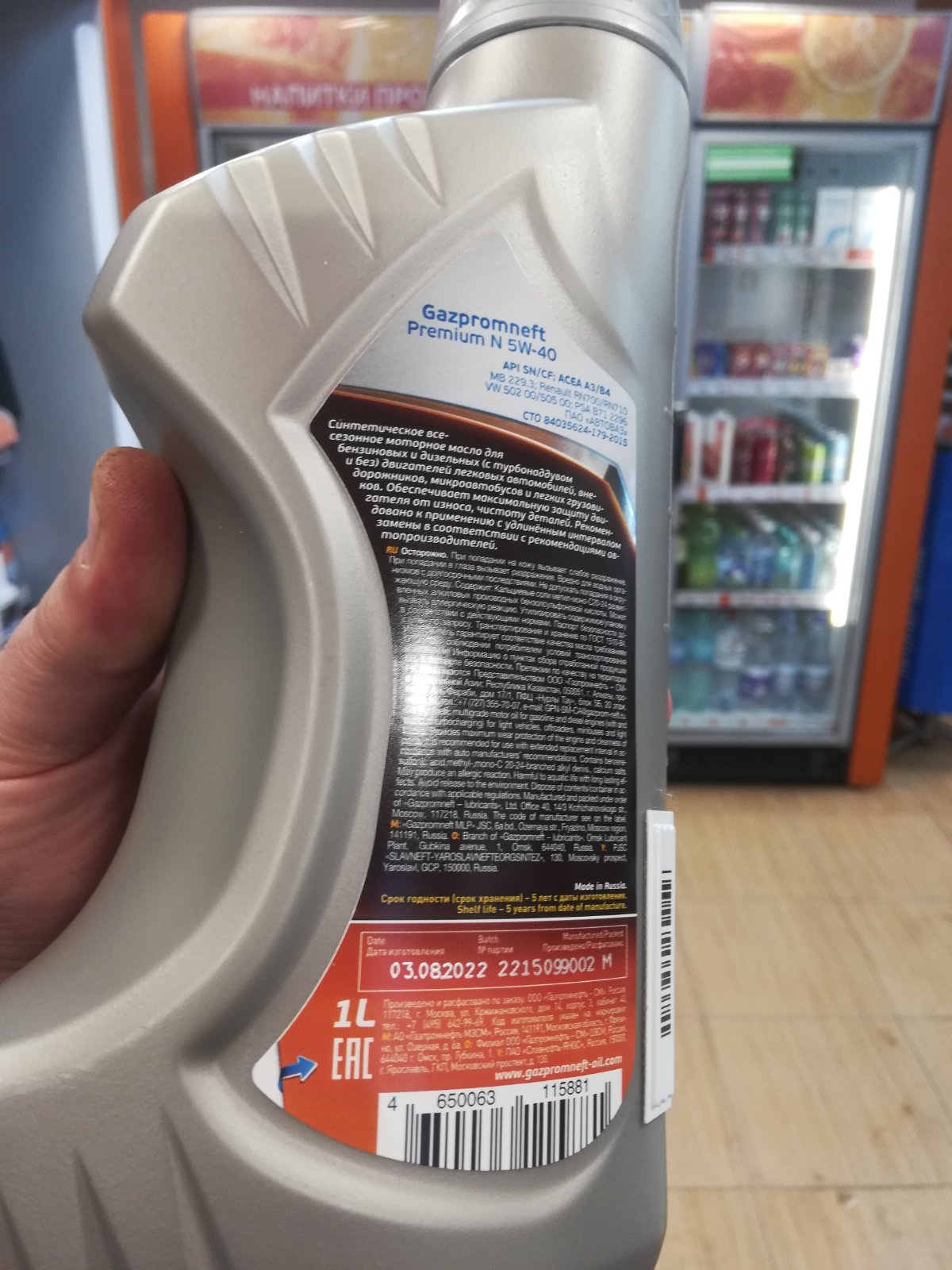

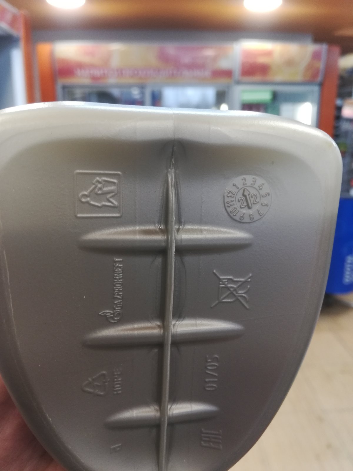

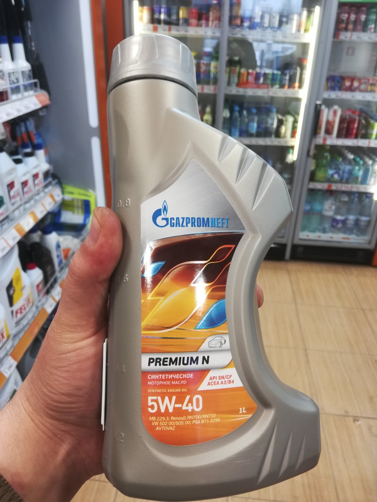

_AI_ 03.08.22 смотрите внимательно на фото, это вам не наклейки переделывать:sarcastic:
3 минуты назад, Дюпелёк сказал:
под "канистрой" я имел ввиду "серую пластиковую бутылку",
дата обычно ставится на дне, в виде круга, а не дату на наклейке
Изменено пользователем _AI_
26 минут назад, DRON 33 сказал:
Дануна
Только что, _AI_ сказал:
под "канистрой" я имел ввиду "серую пластиковую бутылку", а не дату на наклейке
В лабу позвоните
_AI_
1 минуту назад, _AI_ сказал:
Думаю такая же, партия один в один:yes:
19 минут назад, _AI_ сказал:
т.к. масле "предоставлено", то могли взять старую канистру и переклеить этикетку от новой - они там легко переклеиваются....
Это очень крупная российская компания, продающая 45 млн.т. нефтепродкутов в год, а не подпольная лавочка старины Ашота.
22 минуты назад, Skif_tlt сказал:
Ясно. Спасибо! Я по этому артикулу из шапки смотрел 2389901311
34 минуты назад, _AI_ сказал:
Вы когда такое утвержда́ете, будьте добры подтвердите хоть чем то, а 5-30 супер старт тоже переклеили, если у вас нет возможности что бы кто то был спонсором, то это ваши проблемы, без обид
_AI_ я могу ваще ни че не делать и регалии НОК в Екате вам передать :D, занимайтесь, можете ещё что-нить про тебоил заранее написать, скоро выйдет анализ, мы с удовольствием вас послушаем:yes:
