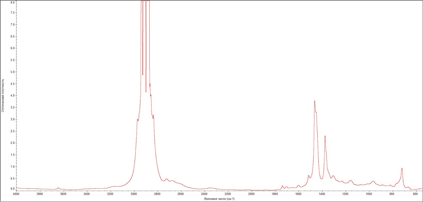

18 ноября 20224 г Популярное сообщение Закреплён Bardahl XTRA C3 5W-30 свежее за анализ спасибо официальному дистрибьютору Bardahl в России. Заявленные характеристики: (описание torcon) Масло заявлено как: ACEA C3; API SN; VW 504/507; MB 229.31/MB 229.51; Porsche C30; BMW Longlife 04. 1) Вязкость действительно соответствует 5W-30 и похожа на масла ACEA C3. Это крепкая высоковязкая "тридцатка". 2) Щелочное число = 6,7мгКОН - на самом деле оно где то 8.2мгКОН, просто лаборатория измерила щелочное число не тем методом. Среднее щелочное число, какое и должно быть у ACEA C3, что бы не шкалила зольность сульфатная. Моющих нейтрализующих свойств масла на 7500км в тяжелых городских условиях. В дизельных двигателях или двигателях с большими картерами 7-8 литров можно катать и поболее. 3) Температура вспышки = 236С - масло термостабильно при высоких температурах. 4) NOACK испаряемость масс (угар) = 5,6% - лаборатория скорее всего сильно занизила, у масла ACEA C3 на гидрокрекинге должно быть 9-10%, но в целом видно что это крепкая 5W-30, которая должна мало угорать. VHVI-6 базовые масла производитель не жалел. Высокотемпературные характеристики у Bardahl XTRA достойные. 5) Содержание серы 0,189% - минимальное. Это чистый гидрокрекинг, минералка в качестве базы отсутствует. Бардаль чистый на серу, в основном здесь она от пакета присадок, что норма. 6) Зольность сульфатная = 0,66% - самый минимум. Это масло действительно безопасно для сажевых фильтров, современных катализаторов, клапанов и камеры сгорания. Стандарт ACEA C3 требует <0.8%, а у Бардаля еще ниже - это плюс. 7) Температура застывания -35С - не очень. Для большинства регионов России оно подойдет нормально, до -30С пусковые свойства гарантированы параметром CCS = 5450, но где-нибудь в Иркутске или Якутии лучше не использовать. Ввиду того, что это масло с хорошими термостабильными характеристиками и высокой истинной вязкостью базового масла - как обратная сторона медали "неоченьские" низкотемпературные характеристики. Но это 5W-30 - она не должна работать при -35С (лучше до -30С) поэтому претензий нет. Просто особенность масла... 8) Пакет присадок не известен, таких масел ACEA C3 не встречал. Такое ощущение, что пакет присадок Lubrizol, который сдобрили дополнительно молибденом. Органический молибден для экономичности. Противоизносные присадки на основе фосфора и цинка. Моющие нейтрализующие присадки на основе кальция. Не самый современный пакет, сейчас многие производители переходят на кальций-магниевые пакеты присадок, но вполне рабочий - все что нужно маслу, тут есть. Скорее всего он через годик поменяется... ИК спектр Фурье говорит о том, что масло на основе гидрокрекинга. Вывод: Вполне хорошее европейское масло. Все требования стандарта ACEA C3 соблюдены. Сделано на основе гидрокрекинга VHVI. Имеет хорошую термостабильность и малый расход на угар. Но как обратная сторона медали, ввиду высокой вязкости, выдает слабую температуру застывания -35С. Впрочем, для большинства городов европейской части России это даже лучше - стабильнее будет себя вести. Так же радует чистота масла от серы и золы, для ACEA C3 это важно. (описание torcon) Артикулы коды для заказа в интернет магазинах: 34101 XTRA 5W30 С3 12 1L 34103 XTRA 5W30 С3 3 5L 34108 XTRA 5W30 С3 1 20L 34104 XTRA 5W30 С3 1 60L 34107 XTRA 5W30 C3 1 205L
18 ноября 20224 г Автор NOACK в МИЦГСМ измерили как 5.6% а по ИК спектру вроде бы гидрокрекинг. МИЦ конечно выдали с ноаком, такого не бывает А так неплохое маслице, я правда не догнал на каком пакете присадок, толи Lubrizol c молибденом, толи Infineum. Минус температура застывания -35С - не очень подходит для морозов в Сибири. Плюс - от этого должно быть и вправду термостабильнее, крепче.
18 ноября 20224 г Автор Да кстати реально щелочное число где-то 8.2мгКОН если измерять привычным ASTM D 2896.
