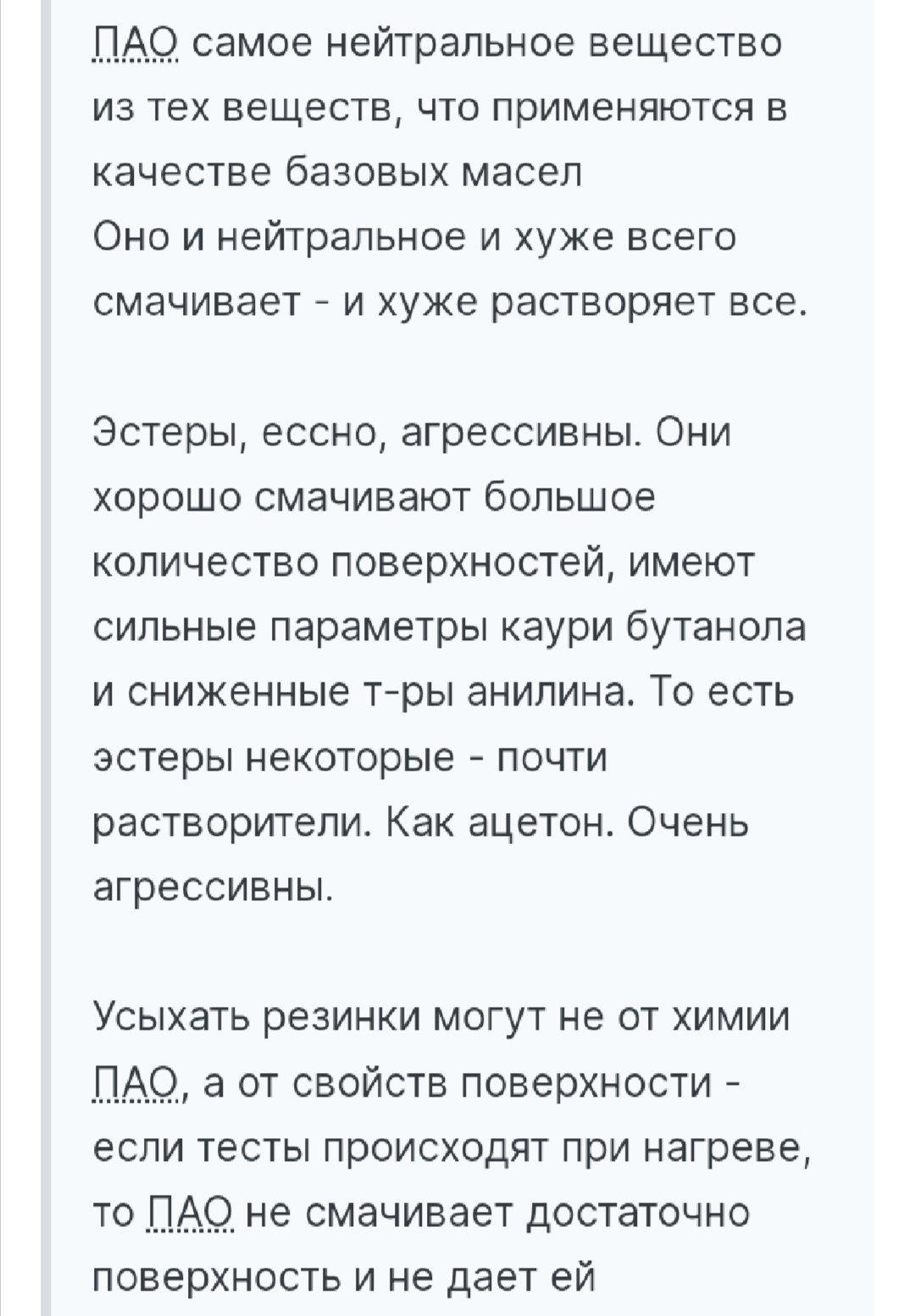

5 часов назад, moskga сказал:
сколько в процентах здесь ПАО? и добавлено что нибудь чтобы сальники не потекли?
Немного про ПАО и сальники (РТИ) скрин1, 2
6 часов назад, moskga сказал:
кстати на сайте так и написано что щелочное 8!
https://sinteclubricants.ru/catalog/masla_dlya_legkovykh_avtomobiley/sintec_premium_sae_0w_30_api_sp_cf_acea_a5_b5/
Я на прошлой машине 200 т.км. проехал на чистой ПАО синтетике LM High tech 5w-40. Ни один сальник или прокладка не потекли:pardon:
