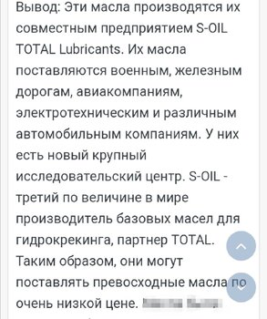

17 минут назад, alexadler007 сказал:
Поэтому прошу помочь определиться ,  что моему двигателю лучше , НАШ Синтек или S-OIL ? (Цена у меня на них одинаковая сейчас выходит)
Я за S-Oil, если цена устраивает (а тем более, если она одинаковая) то тут даже думать нечего. Базовые масла из арабской нефти, плюс, понятные пакеты присадок от самых лучших (крупных) присадочников в мире. Только никому больше не говорите, а то разберут всё масло)))
15 минут назад, Роман 73 сказал:
Роман , сами то вон смотрю , миксуите масла , а мне всю жажду эксперимента на корню рубите))>))))))
Но в целом конечно я больше за провереные решения.
