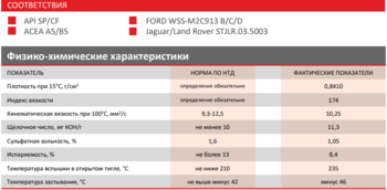

Посмотрел на оф. сайте.  Сейчас там в табличке написано, что TBN = 11,3. Т.е. вроде должно соответствовать допуску ACEA A5/B5.
А на момент, когда делали анализ, там так же было, или заявлено тоже меньше было, как и в анализе получилось?
Изменено пользователем onlyelf
onlyelf да, было заявлено щелочное 8
10 часов назад, onlyelf сказал:
TBN = 11,3.
этот трюк уже обсуждали. Если просто добавляют китайский сульфонат кальция, чтобы поднять щелочное, то этим АСЕА А5/В5 не достигается, а API SP "теряется".
допуску ACEA A5/B5.
соответствуют масла определенного состава, способные пройти моторные тесты АСЕА.
