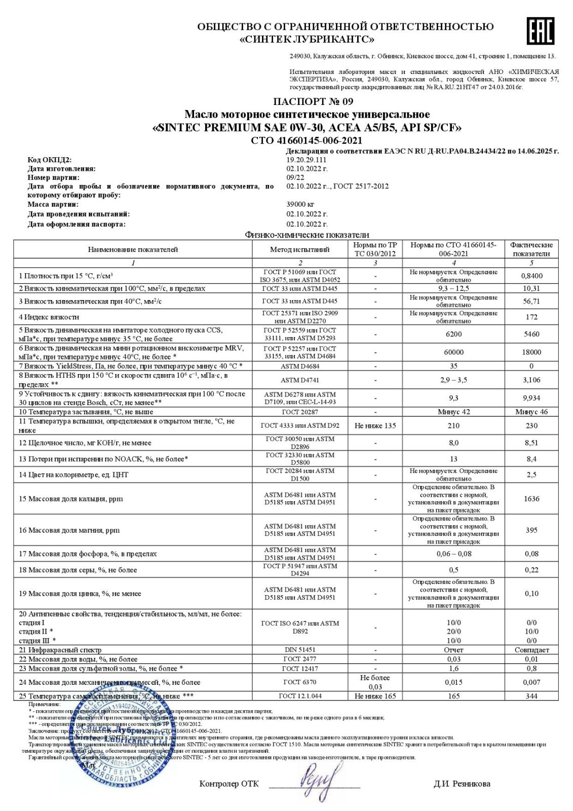

Два паспорта, непонятно большие различия по колличеству кальция и динамической вязкости при -40оС
SINTEC PREMIUM SAE 0W-30, ACEA A5-B5, API SP-CF СТО 006 (01-22) 31.10.2022 г.jpg
SINTEC PREMIUM SAE 0W-30, ACEA A5-B5, API SP-CF СТО 006 (09-22) 02.10.2022 г.jpg
Изменено пользователем Habahaba22
Habahaba22 Кальций похоже стали дополнительно добавлять, чтобы щелочное до 10 догнать.
Изменено пользователем знаток
16 минут назад, Habahaba22 сказал:
вот и славно, из С2 переделали в А5.
ООСу респект и уважуха, с клиентоориентированностью и обратной связью проблем нет.

4 часа назад, dima62rus сказал:
вот вы наивные)))
К середине месяца завезли сульфонат дополнительно к RF6188E и "брюки превратились в шорты"
Как был API SP, так и остался. Даже нет, и SP профукали, с таким кальцием ему LSPI не светит...
