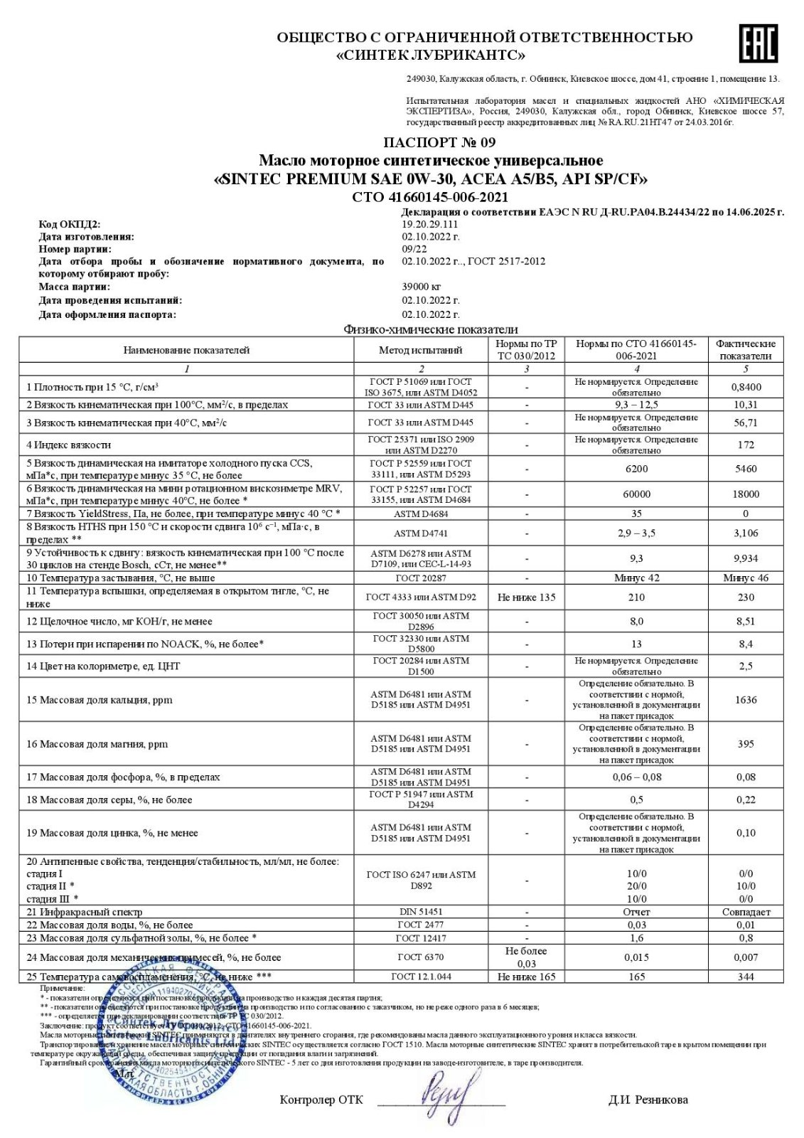

On 2/24/2023 at 12:57 PM, Любознательный said:
Ford WSS-M2C913-D щелочное должно быть не менее 10.
Вот два паспорта за октябрь. В последнем щелочное уже 11.
Quote
94023029_SINTECPREMIUMSAE0W-30ACEAA5-B5APISP-CF006(01-22)31_10_2022.thumb.jpg.ba32ae3a2f5b43712c2a99dd7da624af.jpg
694959305_SINTECPREMIUMSAE0W-30ACEAA5-B5APISP-CF006(09-22)02_10_2022.thumb.jpg.49f8359dc6afa5aa653d176884cafa67.jpg
Изменено пользователем Habahaba22
50 минут назад, Habahaba22 сказал:
Это всё понятно, время идёт и всё меняется. Мой ответ относился к тестовому образцу. Но всё равно с каким TBN, у Richful нет допуска Ford. Однако это не мешает ему вполне себе хорошо выполнять свои функции.
