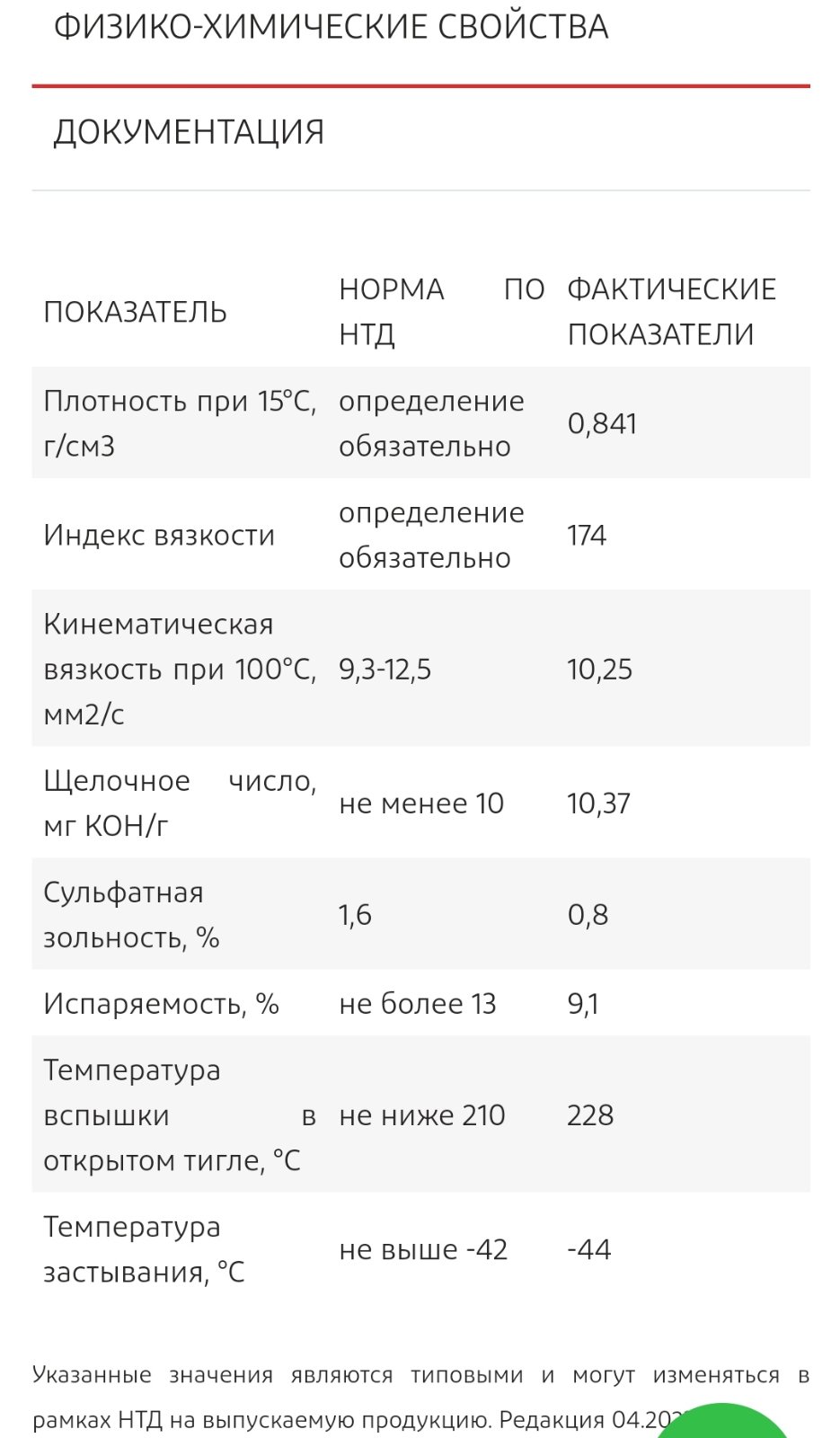

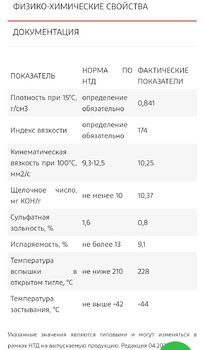

А на оф. сайте с щелочным всё норм. Или новая рецептура.
1 час назад, Сергей32 сказал:
Вот поэтому на форуме и проводят анализы масел, чтобы сравнить, что официалы обещают, а что фактически налито в канистре.
23.11.2023 в 06:40, Сергей32 сказал:
Зато остальные показатели даже лучше, чем на оф.сайте Синтека. Темп.вспышки заявлена как 228, по анализу 237, индекс вязкости по оф.сайту 174, по анализу 186 и т.д. Т.е. нельзя сказать, что производитель поигрался с цифрами в свою пользу. Тут скорее обратное. А это плюс им в карму.
