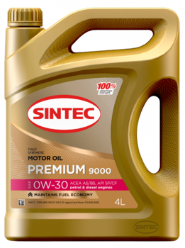

Обновилось масло, наверное нужно сделать свежий анализ. Готов скинуться.
SINTEC PREMIUM 9000 0W-30 A5/B5 SP/CF
[600115]
https://sinteclubricants.ru/catalog/masla_dlya_legkovykh_avtomobiley/motornoe_maslo_sintec_premium_9000_0w_30_a5_b5_sp_cf/
1 час назад, Zolltan007 сказал:
Поддержу.
20.05.2023 в 08:43, Zolltan007 сказал:
[600115]
А кто сказал что оно обновилось? Канистру новую сделали, это да. Внутренности скорее всего те же самые. Литрушки в старых идут.

6 часов назад, RevaSN сказал:
Температура застывания была -52 стала -44.
