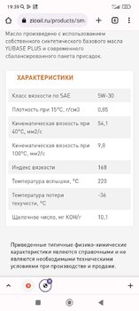

На сайте температура замерзания указана -36. И вязкость при 40 и 100 как в результатах анализа.
Вот именно. И лаба скорее всего не при чём. Кто-нибудь припомнит, чтобы Zic хоть когда-то отличался выдающимися показателями по температуре застывания. Если даже у Top 0W20 всего -41 . Ну да есть Тор 0W30 А5/В5 с -47, но это исключение.
2 часа назад, Jeffrey сказал:
Оно уже а7/в7 и на сайте пурпойнт -42:pardon:
