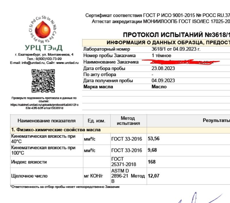

то же сделал, но босяцкий анализ этого масла. Щ елочное такое же.
