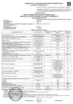

Приветствую :hi:
Запросил у официального представителя паспорт партии 04/22 от 13.09.2022.
Модераторов прошу перетащить паспорт в шапку.
Представителю Sintec большое :good:
SINTEC PLATINUM SAE 0W-20, ACEA C5, API SP-CF СТО 006 (04-22) 13.09.2022 г.jpg
С трудом верится.:pardon:
Sergianni а CCS то какой красивый и HTHS правильный...:good2:ъ

1 час назад, vsoft сказал:
Приветствую :hi:
Не той даты разлива я канистр понабрал:mocking:
1 час назад, Sergianni сказал:
Мне тоже с трудом :D
Судя по паспорту мы подделку затестили:sarcastic:
Изменено пользователем Boxer
247 это шутка такая или очепятка :biggrin:
