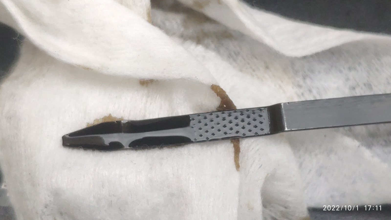

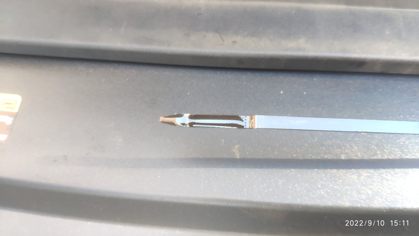

1 октября 20224 г 47 минут назад, Дмитрий_ сказал: Всем привет Сразу напишу для тех, кто недавно на форуме или как гость читает эту тему или просто не в курсе. Мой случай абсолютно не показатель! Залил масло Sintec Platinum 0-20 С5 508/509 в ДВС CZDA, так как цена очень хорошая ДВС на этом масле работает хорошо, замечаний нет, но и проехал очень мало на нём. Расход бензина очень радует (как пример скину фото) Форумчане ойл-клуб сделали лаб.анализ этого масла и по нему, ими был сделан вывод, что это масло никак не может соответствовать С5 и что для меня было очень важно в моём конкретном случае оно не соответствует допуску VW 508/509! Теперь к тому что имею на сегодняшний день. Угар масла 425мл. за 449км и всего 14м.ч. На щупе 20 рисок, каждая риска 50мл, от максимум до минимум 1 литр. Залито было до отметки максимум 4 литра масла, был отбор пробы после 79км в размере 125мл. По фото видно, что 11 рисок ушло, это 550мл минус 125мл(отбор) Итого 425мл угарело. Фотки замера уровня на холодную? И почему заливной 4л, если при нормальной замене там больше Изменено 1 октября 20224 г пользователем Евген48
1 октября 20224 г 2 минуты назад, Евген48 сказал: Фотки замера уровня на холодную? Все фотки на холодну, после ночной стоянки, на одном и том же месте. Я уровень масла на всех авто, проверяю всегда только на холодну после ночной стоянки.
1 октября 20224 г 8 минут назад, sanchell сказал: Какие мысли на счёт ВКГ? Ковырять в этом направлении будите? Пока не буду. Сейчас в раздумьях, или всё же залить mobil1 exp x2 0-20 и на нём посмотреть жор масла, или сразу приступить к применению автохимии.
1 октября 20224 г 3 минуты назад, Дмитрий_ сказал: Все фотки на холодну, Даже учитывая, что масло холодное, при таком малом пробеге, цвет так себе. что по этому? 9 минут назад, Евген48 сказал: И почему заливной 4л, если при нормальной замене там больше
1 октября 20224 г 9 минут назад, Евген48 сказал: И почему заливной 4л, если при нормальной замене там больше Не знаю откуда такие данные у тебя Заправочный объем при замене масла в CZDA 4 литра по верхнюю риску. Что откачкой масла через щуп, что просто слив через пробку.

1 октября 20224 г 7 минут назад, Дмитрий_ сказал: Не знаю откуда такие данные у тебя Заправочный объем при замене масла в CZDA 4 литра по верхнюю риску. Что откачкой масла через щуп, что просто слив через пробку. Суждение спорное. У меня при сливе через пробку и последующем заливе четырехлитровой банки постоянно получается чуть выше середины щупа где-то на 2-3 риски.
1 октября 20224 г 9 минут назад, Дмитрий_ сказал: Что откачкой масла через щуп Из аналогичного CZEA через щуп у меня получилось откачать 3 с небольшим литра. В то же время из CDAA откачиваю досуха, 4.8 почти. Может, есть какая-то хитрость?
1 октября 20224 г 19 минут назад, Дмитрий_ сказал: Все фотки на холодну, после ночной стоянки, на одном и том же месте. Я уровень масла на всех авто, проверяю всегда только на холодну после ночной стоянки. По моему опыту, не точный метод. В зависимости от температуры и хз чего еще уровень на холодную очень сильно гуляет.
1 октября 20224 г 14 минут назад, Дмитрий_ сказал: Не знаю откуда такие данные у тебя Заправочный объем при замене масла в CZDA 4 литра по верхнюю риску. Что откачкой масла через щуп, что просто слив через пробку. 4.1-4.2 5 минут назад, Boxer сказал: Не трать масло, не в нем дело. Это не угар масла, а жор. Мое мнение у тебя медью кольца заклеило) Согласен, не стоит тратить хорошее масло.
1 октября 20224 г 22 минуты назад, Евген48 сказал: И почему заливной 4л, если при нормальной замене там больше Всё, я понял тебя Жень. Ты прав и я вспомнил, что сам писал давно ещё. При заливке 4 литров масла, на щупе получается на две риски меньше, то есть ещё 100мл можно долить до максимум по щупу. На фотке видно этот перекос, если присмотреться. Значит я ошибся при подсчётах. Угарело 325мл.! 7 минут назад, Shamhoon сказал: Суждение спорное. У меня при сливе через пробку и последующем заливе четырехлитровой банки постоянно получается чуть выше середины щупа где-то на 2-3 риски. Середина щупа 10 рисок. На 2 риски ниже это всего 100мл.
1 октября 20224 г 7 минут назад, Red сказал: В то же время из CDAA откачиваю досуха, 4.8 почти. Может, есть какая-то хитрость? Я без понятия откуда 4,8 литра при откачке

1 октября 20224 г 6 минут назад, Sergianni сказал: 4.1-4.2 В канисте при заливке ещё 50мл точно остаётся на стенках
