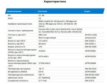

Здравствуйте! Пытаюсь понять разницу между двумя маслами: R и W. Насколько существенна разница в характеристиках? Разница в цене - почти вдвое! Данные взяты с сайтов производителей.
11 часов назад, khiro сказал:
Обычные среднезольники С3. MSDS гляньте, мало ли там чего интересного.
