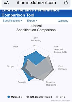

12.07.2023 в 00:35, morozzS сказал:
948 допуск устарел.
я бы не стал так категорично утверждать
948-b по сути опередил свое время и (несмотря на свой уже более чем 10-летний возраст) до сих пор актуален
нынешние GF-6 , Dexos1gen3 только-только еще начали подтягиваться к нему (безусловно кое-где и опережая, но по некоторым позициям и всё ещё не досягая):
