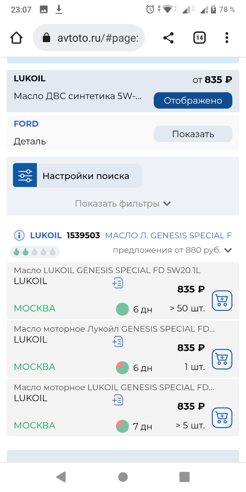

Лукойл с артикулом литрушки 1539503 Вас выручит

Так же мой земляк Dumus предложил лучок с вязкостью 5-20 как оригинальный кастрол экобустовский был. Ну и пробег у меня 180к и лето на носу поэтому тоже по идее есть вариант подумать о масле "погуще". Хотя высокотемпературная вязкость и там и там 20. Но в лучке ещё привлекает, что есть допуск Форда 948 такой же как был у меня на мобиловском масле. В итоге пока склоняюсь именно к этому лукойлу, хотя странно что оно не везде продаётся. На экзисте и эмексе его нет. На ззапе только нашёл
