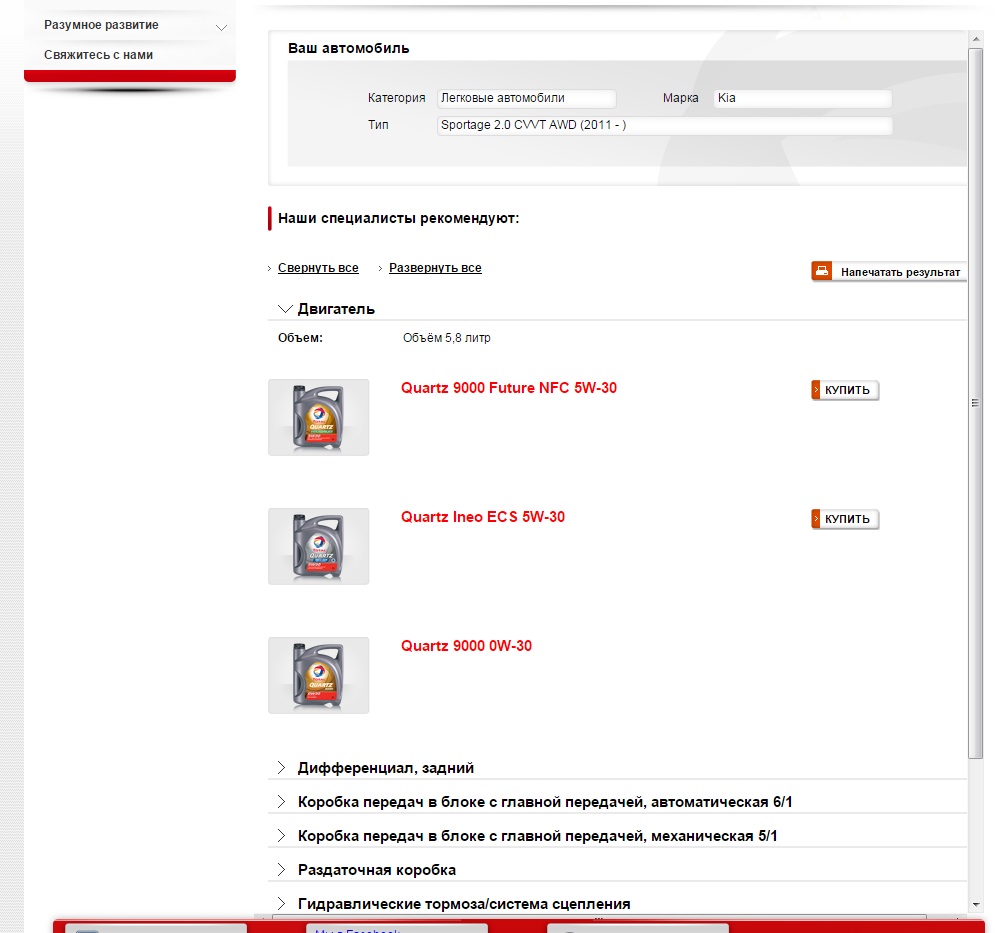

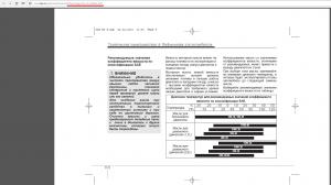

Опять я про свои качели.) И так словак Спортаж 2013г, бензин, дв-ль G4KD.
Озадачился неспешной подготовкой к ТО-2 у ОД, уже купил расходники, а вот с покупкой масла (TOTAL QUARTZ 9000 ENERGY 5w-30 HKS G-310) получается косяк: ни в RAVTE, ни в Экзисте его нет, в Автодоке цена кусучая, поисковик для моего города ничего иного не выдает. TOTALовский подборщик масла http://www.total-lub.ru/Auto/lubadvisor.html предлагает следующие варианты: post-5876-0-17755500-1415094540_thumb.jpg, но в то же время АВТОДОКовский подборщик твердит своё: post-5876-0-08091400-1415095307_thumb.jpg, в Экзисте подборщика нет, так что сам параметры выставил post-5876-0-03366700-1415094860_thumb.jpg.
Из-за того что в моей инструкции по эксплуатации post-5876-0-68981200-1415095647_thumb.jpg нет упоминания про иные вязкости кроме 5w30 и 5w40, а с ОД ругаться из-за этого совсем нет желания, то получается мой выбор или TOTAL QUARTZ 9000 FUTURE NFC 5W-30 ACEA A5 API SL или TOTAL Quartz Ineo ECS 5W-30 ACEA A5.
Уважаемые знатоки, что посоветуете, какое из них лучше подойдет?
Изменено пользователем apl
TOTAL Quartz Ineo ECS 5W-30 ACEA A5 - это масло ACEA C2, для дизельного Спортеджа было бы в самы раз, но вам оно ненужно.
Ваш вариант из TOTAL - это QUARTZ 9000 FUTURE NFC 5W-30 ACEA A5, то что нужно.
Спасибо за ответ. От себя дополню TOTAL Quartz Ineo ECS 5W-30 ACEA C2,A5/B5 масло с пониженной сульфатной зольностью http://lubadmin.com/upload/produit/FichePDF/lang_39/5834.pdf
П.С. Был введен в заблуждение Экзистом, который обозвал его ACEA A5, а потом уже B5,C2
