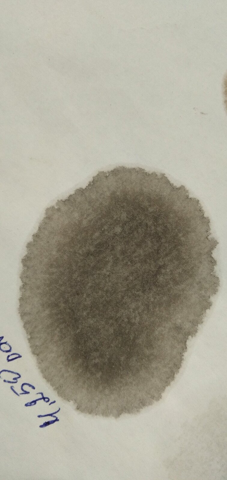

fever.mode Возможно, Вам будет интересно. Ваша капля и капля из VW AHD MOBIL 2000 10W40. Сушка 7 суток. При увеличении  капли  похожи. Третье фото на просвет. 20220816_171737.thumb.jpg.f71db124cb82697a193494af710789ce.jpgClipboard01.jpg.5bd0cf3f59f82959b4c5402f14598653.thumb.jpg.324b653f90841357a4ad273c9d5eecfa.jpg

21 час назад, Ckub сказал:
Это какой пробег на масле?
fever.mode 6666км, общий пробег примерно 550т, масло меняется при пробеге в 10т. Жду из данного ДВС трэшевой капли конце интервала. Доливка от замены до замены примерно 2л.

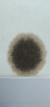

Опять K9K(Dokker)Масло ELF 5W30 RN0720 . Пробег на масле 4250км. Сушка 24ч. Второе фото на просвет.

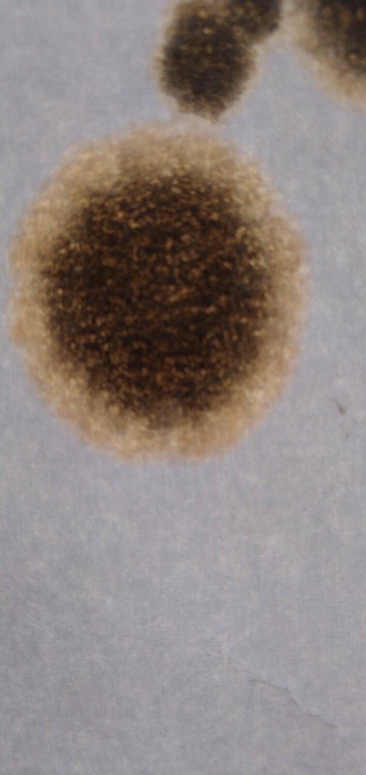

K9K(Megan 2017).Масло ELF 5W30 RN 0720. Пробег на масле 8552км. Сушка 24ч. Капли "сальные". Обе-  две сделаны единомоментно. Обе на просвет.

7 часов назад, Ckub сказал:

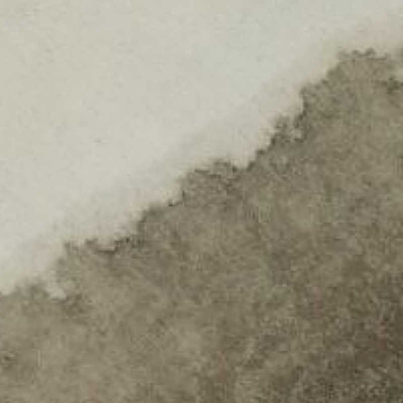

Ckub , , да, интересно, не смотря на небольшой пробег, рисуются и рез и кант:
Определённо, некий уровень сработки масла достигнут, тем более ещё изнутри подпирает «темная материя», которая не доходит до краёв. А насколько это всё для вас критично, решите сами

Держал в руках вкладыши шатунные из K9K, пробег был около 180т, протёрты были до медной подложки. Сегодня поклал на сушку каплю из данного ДВС,оттуда были вкладыши. Пробег на масле 10786км, режим эксплуатации трасса/город 50/50. Общий пробег под 200т. ; 12.2012год. Машина в стоке, DPF,EGR присутствуют. По поводу масла: у концерна рено в приоритете ресурс DPF, а не ДВС.

4 часа назад, Ckub сказал:
Масла во всех  K9K, фото которых выкладываю, чрезмерно  перекатываются, по разным причинам
Да причина то, наверное, одна — специфическое масло или по-другому - слабое, с невысоким щелочным числом. Но и именно "специфическое" в нём тоже нааерное есть. На это наводит вид пробы с "зоной тёмной материи". Если это не косяк бумаги, который вы не особо спешите определить, то возможно вот так выглядит дизельная проба с RN 0720.
